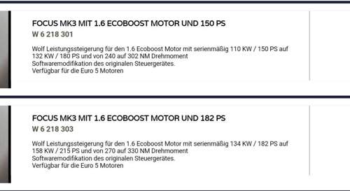

Aber die Firma Wolf schraubt die 1.6 EB sogar auf 330 Nm hoch.
Auch hier ist das 6MTT250 Getriebe mit maximal 285 Nm verbaut.
Ich werde dort mal anfragen was man dazu sagt.

Gerade dort auch den 1.5 EB 150PS mit 320 Nm gefunden, also fast 20 Nm als Superchips mit Bluefin.

Von einer anderen Tuning Werkstatt kam die Antwort:
"Sehr geehrter Herr ...,
vielen Dank für Ihre email.
Nach Rücksprache mit Herrn ... können wir Ihnen mitteilen, dass uns nicht bekannt ist, dass es mit dem Getriebe Probleme gibt. Wir haben schon mehrere Fahrzeuge mit sogar 340 Nm umgebaut, die auch schon um die 100.000 Km gefahren sind - ohne Probleme."
Danach noch ein Angebot.
Also zufriedenstellend ist das nun auch nicht.
Seht ihr genau das meine ich, klar kann das alles halten, muss aber nicht.
Vor allem die wissen das ja wahrscheinlich selbst dass, das Getriebe dann schon überbelastet ist.
Nur selbst darauf gehen sie nicht ein, sondern nur solche Standardfloskeln wie haben schon mehrere umgebaut, keine Probleme, ect.
