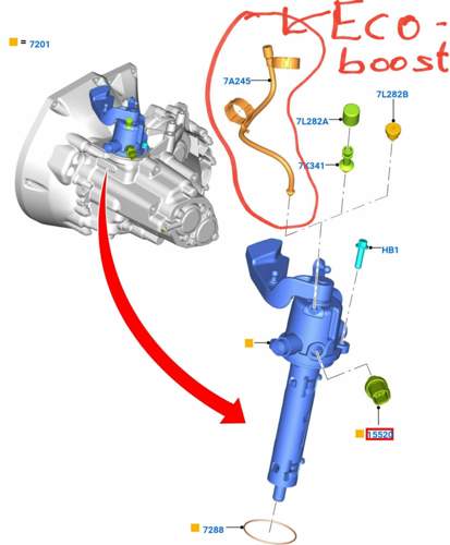

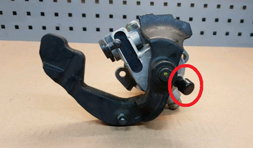

  • Am Getriebe, wo das Gestänge ankommt, fehlte eine Entlüftungskappe. Man konnte direkt die Schaltwelle sehen, und wie sie sich bewegt beim rühren im Getriebe. Ich hab das fehlende Teil mal auf dem Bild markiert. Meint ihr, dadurch kann ein Schaden entstehen wenn dort Schmutz oder Wasser eintritt? Der Motorraum war sehr sauber, nur leicht staubig. Aber nichts großartig versifft oder so.

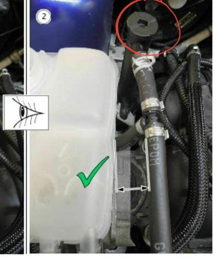

Zu prüfen wäre auch wo gewartet wurde,ebenso ob die Karosserieschutzkontrollen eingehalten wurden,auch müsste der vom Rückkruf bzgl.Kühlmittelstandssensor betroffen sein u.sollte dies a erledigt worden sein,wenn nicht dann Finger weg da auch dann ein schlechter Wartungsstand allgemein möglich ist.
Das Problem ist, dass nicht nur die Abdeckkappe von der Entfülftung fehlt sondern das ganze Ventil. Man kann quasi von außen durch eine Bohrung direkt nach innen in die Mechanik schauen.
Wann gab es denn den Rückruf bezüglich dews Kühlmittelstandsensors?

Den Rückruf 17 S09 gibt es seit 2017/2018. Mann sollte prüfen ob der gemacht wurde,ansonsten droht Motorschaden.
Dieser Kühlmittel Füllstand Sensor sollte sich nach durchgeführter Rückrufaktion 17S09 neben dem Ausgleichsbehälter-Kühler befinden.

Der Wagen war laut Verkäufer letztes Jahr in der Werkstatt, wegen dieser Aktion. Hab nochmal nachgefragt.

Bei der Variante B6 Schaltgetriebe an 1.6 Ecoboost gehört ein Schlauch dran mit Ventil. 2002431 ist die Finis- Bestellnummer.
Die 1.6 Diesel mit B6 haben nur kleine Entlüfter Kappe. Gibt es einzeln zu kaufen bei Ford.

Danke für die Antwort. Aber warum baut Ford drei verschiedene Entlüftungsventile ein? So ein Rohr ist doch viel teurer als son kleines Ventil. Eventuell abhängig vom Bauraum?
Der Verkäufer sagte mir, dass das Auto noch ein Update wegen der Kupplungsschlupfregelung bekommt. Das meinst du wahrscheinlich ?
Verschiedene Entlüftungen werden verbaut je nach Motorisierung usw. , Der 1.6 Ecoboost benötigt eben einen langen Schlauch. Wahrscheinlich hat sich Ford gedacht,wenn der Fahrer sehr sportlich fährt,das das Öl nicht schwappt,und aus dem kleinen Nippel kommt es bei Kurvenfahrt ja eher raus. Der 1.6 TDCi hat nur kleinen Nippel. Und die Öl-Füllmengen sind je nach Motorisierung und Karosserietyp auch unterschiedlich,daher unterschiedlich lange Entlüftungen. Ist normal so. Das gehört so.

Stelle mir gerade vor, wie sportlich man fahren muss, damit 1,67 Liter Öl von so weit unten, so weit nach oben schwappt, dass es überlaufen sollte... Naja egal. Ich hab an der besagten Stelle auf jeden Fall nichts öliges gesehen. Auch kein Rost oder Schmutz oder anderes. Lediglich der fehlende Entlüftungsstopfen hat mich stutzig gemacht. Man konnte an der Mechanik von der "Schaltung" nur etwas dunkles Fett sehen, wenn jmd von innen die Gänge durchgeschaltet hat. Von daher wird wohl alles in Ordnung sein.
