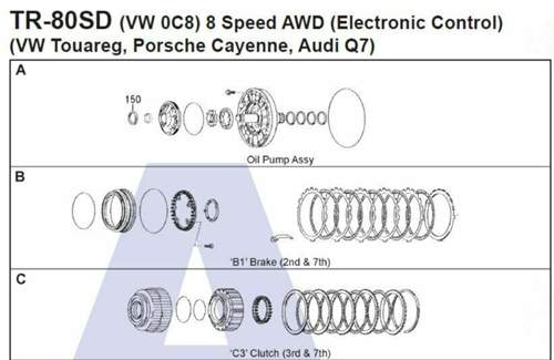

@fetzerth
ich glaube schon das, dass AISIN TR80-SD im Q7 verbaut wird.
schau
Aisin-aw-tr-80sd
es wurde im 4L sowohl Aisin wie auch ZF verbaut, die 8-Gang Variante war von Aisin.
Im aktuellen 4M ist aktuell nur ZF drin (es sei denn im Teilekatalog von Audi stehen die falschen Getriebe drin ...).
Gubor
Ja, richtig.
Im 4M ist das 0D5 ZF 8HP verbaut.
Hallo
Ist jetzt soweit klar, oder. Da 2015 q7 drinstand bin ich schon vom neuen ausgegangen. Im touareg und alten q7 waren durchaus die aisin 8 gang verbaut. Schrieb ich aber schon im ersten post.
Thomas
Korrekt, jetzt ist alles klar.
Danke
