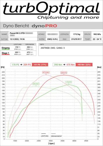

Hier die zweite Datei.
Also in beiden logs ist das Motor Drehmoment identisch zur "normalen" Momenten Begrenzung.
Bis ~3300 Umdrehungen sind das die ~499Nm abzüglich etwa 40-50Nm Motor intern. Bei 4000 Umdrehungen im 2 Log haste 443Nm in der Begrenzung, also etwa 400Nm Real.
Wären also bei 4000 Umdrehungen ~225-230PS.
Bei ~3300 Umdrehungen und einfach Mal 450Nm angenommen sind es ~210PS. Ab 3300 Umdrehungen fällt das Drehmoment halt und die Leistung steigt auf einen relativ großen Drehzahl Bereich(700rpm) nur noch um 15-20PS. Was vielleicht dann eben nicht so "sportlich" wirkt.
Begrenzung Rauch und Gaspedal sind beide höher, liegt also an der "einfachen" Begrenzung und es wäre zu den anderen begrenzern noch 20-30Nm Luft die Möglich wären, bevor diese greifen.

Der Tuner hat einfach die Gangabhängigen Drehmomentbegrenzungen nicht angepasst und weiß es selbst nicht einmal... Nachbesserung scheint ja auch nicht zu erfolgen. Alleine die Aussage, dass es nicht möglich sei, das Drehmoment freizugeben und deshalb die Messung in einem höheren Gang erfolgen muss, ergibt keinen Sinn.
Beispiel siehe Anhang, ein Kundenfahrzeug, Passat B8 2.0TDI 190ps, Messung erfolgte beide male in Gang 3.
Dränge auf Nachbesserung bzw. verlange anschließend dein Geld/Originalsoftware zurück und such dir wen anders, schließlich hast du ein Recht darauf.

Warum wurde das Tuning (Diagramm) so "Spitz" gemacht? Die original Kurve ist schön flach.
Wieder ein Effekt, den ich nur auf Motor-Talk beobachten kann. Man trägt etwas sinnvolles zu einem Thema bei, zack, gibt es viele weitere Diskussionen mitten im Thema... 😁
Was genau meinst du denn mit Spitz? Lasse ich bei einer Leistungssteigerung das sowieso schon höhere Drehmoment noch früher kommen, geht es in Richtung Materialmord (Reifen/Antriebswellen/DSG). Lasse ich es obenherum länger halten, bekomme ich schnell Probleme mit der Abgastemperatur.
Gegenfrage: Wie wäre es mit dauerhaft maximalem Moment? Ständig Wheelspin, ständig "in den Sitz pressen", ständig hohe AGT und ein enorm hoher Verschleiß.
Als vernünftiger Tuner muss man einen gesunden Zwischenweg finden, mit dem Peak zwischen 2500-3000 u/min lässt sich das Fahrzeug schließlich auch echt super fahren. Das Ding ist ein Passat, kein Rennwagen. 😉
Also ich merke schon, daß man Dein Tuning nicht hinterfragen darf..... Dabei ist es nicht meine Absicht Dich in irgendeinsterweise anzugreifen. Vom OBD bzw Chiptuning habe ich nicht viel Ahnung, aber vom konventionellen Tuning schon.
Wenn Du Dir die Originalkurve anschaust, dann siehst Du doch, daß das Drehmoment sehr, nennen wir es mal gleichmäßig ,verläuft und zwar von ~1750Upm bis hoch zu knapp (nicht ganz) 3500Upm. Das heißt die Kurve hat ein schön langes gerades Plateau, wo der Dampf ansteht.
Schau ich mir Deine Tuningkurve an, dann kreuzt sie die Originalkurve erst bei 2100Upm und peaked schon bei 2750 Upm um anschliessend realtiv schnell abzufallen. Sie hat eigentlich gar kein "Plateau", sondern ist fast wie eine Parabel geformt. Also Leistung steil nach oben, kurzes Peak und steil wieder runter. Halte ich nicht für wirklich alltagsbrauchbar. Mir geht es auch gar nicht darum, daß oder ob Du dort mehr Leistung als Serie hast.
Rein von der Art der Leistungsentfaltung (damit ist NICHT die Höhe gemeint) ist die Originalkurve schöner zu fahren. Bei Deiner Kurve ist es extrem schwierig das maximale Drehmoment überhaupt wirklich jemals brauchbar zu nutzen. So eng gestuft ist kein Getriebe.

Was genau ist denn mit dir los..? Ich lasse einen sinnvollen Beitrag hier und du bist von Anfang an auf Konfrontation? 😁
Bei JEDER Leistungmessung gibt es Messtoleranzen. Messe ich ein- und dasselbe Fahrzeug mehrfach hintereinander, sehen die Leistungskurven
immer
anders aus, kann ich dir auch gerne als PDF exportieren und hochladen, ein Diagramm mit mehreren Messungen habe ich zu
jedem
Kundenfahrzeug.
Ja, zu 95% werden die Toleranzen (=Schleppleistung) beim ausrollen herausgefiltert, eine minimale Differenz wird aber immer drin sein, schon allein durch geringe Umwelteinflüsse. Dass diese Umwelteinflüsse auf der Rolle gänzlich wegfallen, ist natürlich auch klar.
Natürlich hat das Fahrzeug in keinem Lastbereich eine geringere Leistung als vorher. 😁😁
Ist mir die Toleranz von Messung zu Messung etwas zu hoch, führe ich sie erneut durch, dabei achte ich weniger darauf, wie der Bereich unter 2000 u/min aussieht, in welchem man sowieso kaum ein Kennfeld anrührt.
Und nein, das interne Momentenmodell eines jedes Steuergeräts ist bereits im Serienzustand gerne mal mind. 20nm daneben, in der Praxis sogar oft noch mehr, noch bevor überhaupt irgendetwas angefasst wurde.

Wie bereits geschrieben, das Fahrzeug hat in keinem Lastzustand weniger Leistung als vorher, hätte der Kunde auch sofort gemerkt, er war die ganze Zeit dabei.
Jetzt muss ich auch mal meinen Senf dazu geben:
Es ist korrekt dass in dem Diagramm von turbOptimal die getunte Drehmomentkurve bei niedrigen Drehzahlen niedriger ist, als Original. (bis ca. 2000UPM). Jedoch ist der neue Drehomentverlauf homogener.
Er hat auch die Argumente genannt warum dies so angepasst wurde. (Abgastemperatur oben rum, und Materialbelastung unten rum)
Ich würde dieses Tuning so nicht haben wollen, da ich ein Sparfuchs bin, und ausschließlich unter 2100UPM fahre. D.h. ich bin auf Wirtschaftlichkeit aus.
Jedoch sieht es hier so aus, als ob dieser Kunde eine Leistungsaoptimierung wollte. Daher macht dieses Tuning im individuellen Fall auch Sinn.
Man kann nicht immer alles pauschalisieren. Man muss mit dem Kunden sprechen, was seine Intensionen sind. Danach sollte man ihm die Pro- und Kontra Aspekte aufzeigen.
@turbOptimal schrieb am 28. März 2023 um 15:20:32 Uhr:
@Passat-B8BiTDI schrieb am 28. März 2023 um 14:44:23 Uhr:
sofern nicht diverse Kennfelder wie von LMM verbogen werden um irgendwelche Limitierungen zu umgehen.
Was soll schon wieder diese Unterstellung? Du kennst weder meine Arbeit, noch hast du (Log-)Daten des Fahrzeugs gesehen, noch das Kennfeld. Klar, man muss natürlich immer irgendwie versuchen, andere schlecht zu reden.
Reicht dann aber auch mal, so viel Zeit habe ich nicht, um auf alles und jeden einzugehen.
@Lightningman schrieb am 28. März 2023 um 15:08:44 Uhr:
Ist auch alles gut, bitte nicht falsch verstehen. 🙂 Ich gehe gerne auf sachliche Fragen zu Optimierungen ein, sowas geschieht aber entweder telefonisch oder per Mail, nicht in einem Autoforums-Beitrag, in dem es eigentlich gerade um etwas völlig anders geht.
Ich bin nicht auf Konfrontation, nur habe ich Dinge die mir aufgefallen sind angesprochen.
Das auf deinen geposteten Diagramm der Motor unten Rum schlechter dargestellt wird, das ist ja nun Mal Fakt. Ob es tatsächlich so ist, oder ein Messfehler habe ich ja versucht neutral drauf einzugehen.
Weil von meinen Messungen kenne ich sowas am Prüfstand eben nicht. Da haben wir damals mein 1,9er PD bei paar Grad über 0 gemessen und mehrere Wochen später mit mindestens 10 Grad mehr mit "fast" exakter Kurve. Der Motor hatte unter 0,5ps Differenz. Lediglich radleistung und Verlust waren anders.
Auch später nach dem R32 turbo und biturbo Umbauten waren 2 Messungen hintereinander einmal mit 102er und einmal mit Autogas Recht identisch bzw grob im 1% tolleranz Bereich.
Da sind wir eben beim zweiten Punkt. Es war nicht auf dich oder deine Arbeit bezogen. Sondern eine allgemeine Aussage, das wenn die Kennfelder stimmten, eine mindestens genauso genaue oder vielleicht sogar genauere Messung per obd möglich ist, zur auf der Straße mit Sensor an der Felge.
Meine ersten Kennfelder vom R32 turbo waren aus dem 1/4meile Bereich und ursprünglich für ein HS Getriebe, entsprechend waren da diverse Kennfelder so verbogen, das der Wagen eben gute Leistung erzielt hat, aber Werte per obd unbrauchbar waren und sich das in meinen Fall auch immer ein wenig aufs DSG ausgewirkt hat, da dies einmal vom Motor wenig Drehmoment übermittelt bekommen hat, aber intern durch nötigen Kupplungsdruck usw. Mit mehr gearbeitet hat.
Da du ja selbst bestätigst, das Schwankungen bei deinen Messungen, bei einer Messung auf dem Prüfstand nicht in dem Maße auftreten, war meine ursprüngliche Aussage, das eine Prüfstand Messung besser sei, doch nicht falsch oder negativ zu werten.
Weil keine Unterstellung, sondern ein extremes Beispiel.
Wenn man weiß, welche Parameter ein Messergebnis besser oder schlechter ausfallen lassen, könnte man ja auch die Eingangsmessung schlechter ausfallen lassen, die fertige besser und somit eine höhere Differenz erzielen.
Die Eingangsmessung des Passat ist ja auch deutlich unter Nennleistung, eigentlich waren VW Motoren idr. Eher nach oben am streuen und würden dort nur näher dem soll eingedrosselt. Was viele ja damals bei dem Software Update als weniger Leitung gespürt haben, dennoch waren die Motoren Danach noch über Werksangabe.
Ich habe für morgen eine Termin vereinbart bei einem anderem Tuner hier in der Nähe, dieser hat sich bereit erklärt mir die Software runter zu ziehen und die Datei mir mit zu geben, um Sie als Beweis gegen den Tuner zu haben. Habe mit ihm eben Telefoniert.
Er schreibt seine Tuningfiles selber und meinte normal drücken die 190er so gut wie immer 225PS/480NM. Meine zahlen wären sehr utopisch für den Motor. Mit Stage 1 würde der Motor "schon gut abgehen"
Er hat zwar keinen Prüfstand, aber Dyno Road.
Zufällig hatte er neulich den gleichen Q5 da gehabt, dieser hätte auch die Leistung gedrückt.
Er wird sich auch mal mit mir zusammen die Kennfelder anschauen, mir alles erklären und diese ausdrucken und sein eigenes File mal drüber ziehen und vergleichen.
Werde dann damit dann zum ersten Tuner gehen und mein Geld zurück fordern(falls denn die Software wirklich schlecht ist).
Ich hoffe ja immernoch drauf, dass ich mich einfach nur irre und von der Insoric Messung verrückt machen lassen habe.
