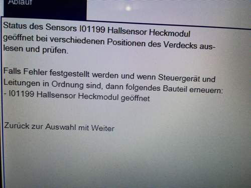

muss das mal wieder hervorkrempeln, darf ja bald wieder damit fahren. Habe mir mal was zum auslesen besorgt und heute ein wenig rumgespielt. I01199 Hallsensor Heckmodul geöffnet bei verschiedenen Positionen des Verdecks. Jetzt muss ich den nur noch finden....:rolleyes:

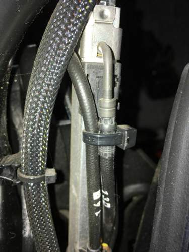

Da isser:
danke :)
Finde bei mir hinten rechts nur 2 Stück Sensoren auf dem Hydraulikzylinder. Ob die damit gemeint sind? :confused:
Sensor

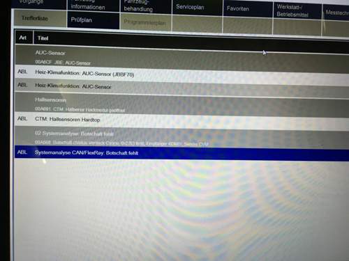

Habe diese Fehlermeldung
Fehlermeldung
So mal eine Baustelle weniger habe die Sensoren getauscht Dach funktioniert wieder.:)

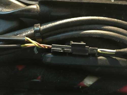

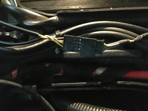

Man kann die Sensoren einfach mit dem Multimeter messen. Die arbeiten mit 12V wie ein normaler Öffner. Für die Heckmodulsensoren gibt es eine kleine Steckverbindung mit 4 Leitungen (2 pro Sensor) direkt neben der Batterie. Dort sind die zwei Sensoren die rechts hinten auf dem Hydraulikzylinder sitzen angeschlossen. Wenn man den Stecker herauszieht kann man jeweis 2x 12V messen wenn das Steuergerät und die Leitungen in Ordnung sind. Zusammen gesteckt kann man mit einer dünnen Messspitze direkt durch Löcher in dem Stecker an den Pinns messen. Passender Weise ist der Minuspol der Batterie in der Nähe. So kann man wenn alles in Ordnung ist und das Heckmodul in einer Endposition steht an 3 Pinns 12V zum Minuspol und bei einem Pinn 0V messen. Ich Denke mal die Messung kann man bei der Fehlersuche auf die anderen verbauten Hallsensoren entsprechend übertragen.
Stecker
Stecker, Verbauposition
