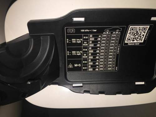

??! So steht’s im Tankdeckel - bei voller Beladung sogar mehr. Nehm bei allen Cabs ca 0,1 - 0,2 mehr als Empfehlung für 2Pers. Beladung. Bin noch nie schlecht damit gefahren. Fahr aber auch keine Rennen auf öffentlichen Straßen wie vielleicht andere hier ... für flottes schnelles Kurven-und auch schnelle Autobahnfahrten >260 Km/h optimal. Von der Haltbarkeit bisher immer über 25Tkm. 😰
Hier mal ein Bild vom Tankdeckel eines C63s Cabriolet zum Thema Luftdruck.
Andreas
Luftdrucktabelle C63s

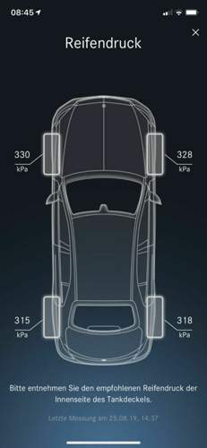

und so sieht’s bei mir aus...😉 19/20 Zoll bis 280 - nix heftig viel 😎

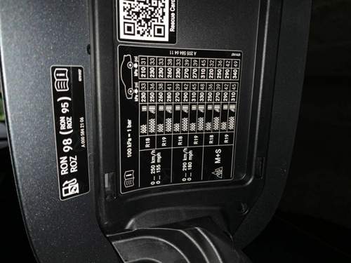

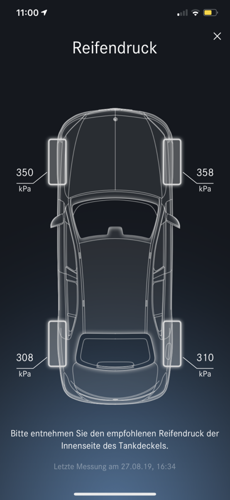

Und so bei meinem Fahrzeug mit den 19/20 Zoll und bis 280kh/h

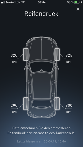

C63s Limo mit 19 Zoll, bis 290 km/h und 3 Personen sieht wie folgt aus...
Der Luftdruck wurde um ca. 7 Uhr morgens nach ca. 1 Kilometer Fahrt von der Arbeit zur Tankstelle wie auf dem Tankdeckel empfohlen eingestellt.
Das Auto stand gestern den ganzen Tag in der Sonne und wurde nur für ca. 2 Km bewegt.
