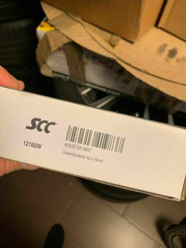

Welche Spurverbreiterung habt Ihr für die Schmiedräder genommen?
20 mm auf beiden Achsen. Nimm die von SCC, sonst bekommst du Probleme mit den Nabendeckel

Gibt´s mit der SCC Spurverbreiterung irgend welche Vibrationen oder sonstigen Probleme???
hört man ja immer wieder allgemein bei Spurverbreiterungen
Hatte welche ohne Zentrierung, die haben direkt vibriert und sind sofort rausgeflogen. Mit den SCC ist es ruhig. Aber deine Räder müssen perfekt ausgewuchtet sein, der C63 ist sehr empfindlich.
Hab jetzt grad mal den Abstand Kotflügel zu Reifen/Felge gemessen und hab hinten 1,2 und vorne 1,8 cm gemessen.
Gibts hinten auch eine Spurverbreiterung mit 6 oder 8mm, vorne 10mm wären o.k., Standardmässig gibts die von scc nur ab 9mm mit Zentrierung, bieten die evtl. Auch Sonderanfertigungen an?
Hab noch fertig bearbeitete scc rumfliegen von meinem c63 mit Edition 1 Schmiederädern. Bei Interesse pm.

ja hab anfertigen lassen 10mm mit kurzer Zentrierung wegen den Schmiederädern.

hatte jetzt eine Zeitlang KW Platten und jetzt die SCC, die fallen fast ab beim Radwechsel, auch die KW. Passen ohne großen Kraftaufwand drauf.
Aber muss dazu sagen, habe die Platten alle in Schwarz bestellt, auch an der Keramikbremse das alles, sieht ein bisschen anders aus als vorher mit der Stahlbremse, meine Radnaben sind auch nicht angemokkert. Habe auch keinerlei Paste verwendet. Weiss nicht wie das alles nach vielen Kilometern dann aussieht, ist alles keine 5tkm dran gewesen. Mal sehen jetzt nach dem Winter....

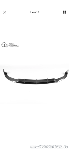

Weiss vllt jemand woher ich Edition 1 Frontlippe/Spoiler her bekomme? Hatte mit Kunzmann telefoniert und die hätten müssen eine Anfrage bei MB machen. Warte seit 2 Wochen immernoch auf eine Rückmeldung.
Mit BMW hatte ich solche probleme nie gehabt, ich konnte jedes Teil selber über Leebmann schauen und bestellen. Bei Mercedes ist es echt krass

Das hier sollten die Teile sein:
  • A205 885 74 01
  • A205 885 77 01
  • A205 885 78 01
Meine aber, dass hier noch ein paar kleinere Teile dazugehören müssten.
Einfach mal mit den o.g. Teilenummern zum Händler und den Rest dazu raussuchen.
Edit:
Ohne eine Fahrgestellnummer eines Edition 1 wird es auch für den Händler schwierig die richtigen Teile herauszusuchen.
Andreas
Nachtrag:
Habe nochmals nachgeschaut. 🙄
Es sind augenscheinlich doch nur die drei oben angegebenen Teilenummern.
Es scheint aber auch eine übergeordnete Teilenummer A 205 880 3204 zu geben die alle drei Teile beinhaltet und gut ein drittel günstiger als die Einzelteile ist. Dies aber bitte nochmals durch den Händler prüfen lassen.
Die Anbauteile passen nur an das 63er Coupé bzw. Cabriolet.
Ggf. können die folgenden User Dir ja noch weiter helfen. 🙂
  • Silberpfeil_F1 und Oerlenbach30 (haben beide den Anbau durchgeführt)
  • X78587 (fährt ein Edition 1 Coupé)
Andreas
Danke dir vielmas. Aber braucht man wirklich so viele Teile nur für eine Lippe? Also mit der Lippe mein ich die wo unter die Stoßstange dran befestigt wird.
