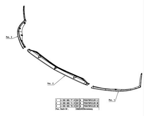

Danke dir vielmas. Aber braucht man wirklich so viele Teile nur für eine Lippe? Also mit der Lippe mein ich die wo unter die Stoßstange dran befestigt wird.
Ja. 🙂
Frontlippe C63 Edition 1
Du bischd brutal :-)
Merciii

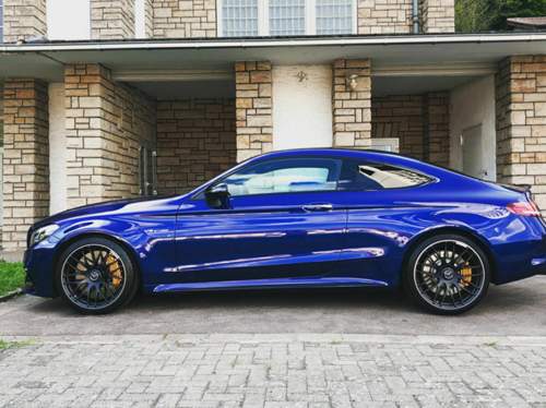

So sieht meins von der Seite aus
A91b998f-a985-4540-a8d1-09a04dca039b

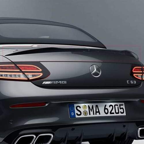

Ist dein Heckspoiler auch vom Edition 1?
Hallo Pologti,
nein, der Heckspoiler ist Serie aus Carbon...Beim Cabrio darf der Edirion 1-Spoiler wegen der 3. Bremsleuchte nicht verbaut werden. Die Bremsleuchte ist ja beim Cabrio im Kofferraumdeckel und nicht im Heckfenster untergebracht. Der große / breite Heckspoiler würde diese verdecken...
Ist der Heckspoiler vom Edition 1 viel breiter als der vom normalen?
Es gibt 3 verschiedene Heckspoiler fürs Coupé...
1. Coupé ohne Edition 1 ist ca. 4 cm breit und zieht sich über den Kofferraumdeckel mit konstanter Breite.
2. Cabrio... Heckspoiler ist an den beiden Rändern ca. 4 cm, in der Mitte ca. 2,5 cm breit
3. Coupé mit Edition 1... ist ca. 5,5 cm durchweg breit
Die Abrisskante des Edition 1 Modelles ist merklich breiter und auffälliger.
Aso okay.
Aber die vom Facelift ist ein bisschen anders oder?
Ich weiß es nicht, aber ich denke nicht...!
Hier dchaumal
27a8bd7a-5d1c-4c3b-aa23-5e6b990fe887
