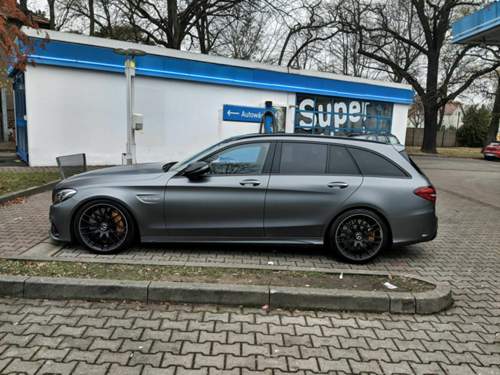

Ist eine optische Täuschung beim Kombi. Und genau aus dem Grunde habe ich eine Keilform. Die Radkästen sind hinten kleiner als vorne. Daher wirkt der bei Non-Keilform hinten tiefer als vorne. Deshalb hab ich meinen so 🙂

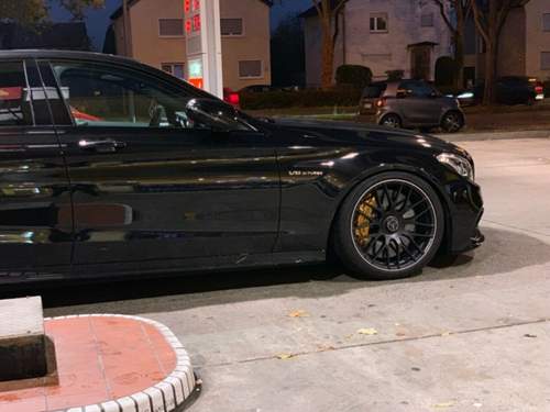

@PureSilver-S schrieb am 28. November 2018 um 09:51:43 Uhr:
Tiefergelegt mit Eibach VA -20, HA -10.
Sieht super aus, wie ist der Komfort im Vergleich zu vorher?
@Durandula schrieb am 28. November 2018 um 10:15:05 Uhr:
hast du mal vorher/nachher gemessen? Das sieht mir eher nach 40mm als nach 10 oder 20mm aus. Wieso ist der hinten tiefer?
Finde nicht das der hinten tiefer aussieht, liegt doch perfekt da, allerdings siehts tatsächlich tiefer aus wie die angegebenen 10 bzw 20 mm
Ich habe mich für die Eibach Federn entschieden, damit er optisch gerade dasteht. Gewindefedern waren für mich raus, da ich die Tieferlegung eh nicht ausreizen wollte,
Das weiter vorne verlinkte YouTube-Video war für mich der Grund die Eibach Federn zu bestellen.
Komfort ist kaum verändert, das von mir empfundene „schaukeln“ im Komfortmodus gibt es nicht mehr. Ich bin voll zufrieden.
Zum Vergleichen messe ich die Höhe die nächsten Tage noch mal.
@bugatti1712 schrieb am 28. November 2018 um 10:19:25 Uhr:

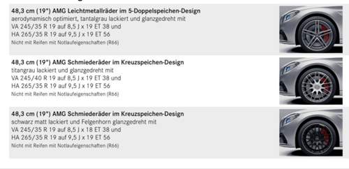

Habe mal eben schnell was zusammen gestellt.
C63 HA 9,5x19 ET56 Serie 265/35 (Bild1)

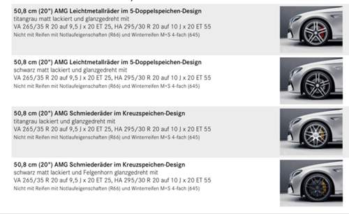

E63 HA 10x20 ET55 (Bild2)

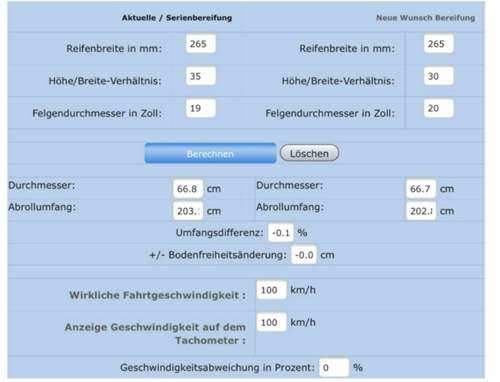

0,5 Zoll sind 1,28cm. Da die E63 Felge ET-1 hat müsste rein rechnerisch die E63 Felge
54mm nach innen
74mm nach außen breiter sein.
Man könnte 265/30 20 fahren dann wäre sogar breite, Abrollumpfang usw alles gleich. (Bild3)
Grüsse
Ok sehe gerade, auf der Vorderachse wäre man ca 2,58cm weiter draussen 🙄
