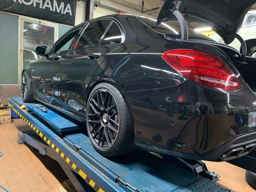

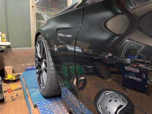

wenn du deinen in Serie mal ausmisst, wirst du auch eine leichte Keilform feststellen. Eingangs habe ich das Auto vorne und hinten gleichmäßig tiefer legen lassen, rausgekommen ist das was du siehst. Ist aber auch eine Sache des Blickwinkels, er ist vorne ca. 1,5cm tiefer als hinten. Werde das die nächsten Tage vorne nachkorrigieren.
Hab erstmal verschiedene Spurplatten getestet und zur vollkommenen Zufriedenheit fehlt mir vorne ein knapper Cm Höhe, dann muss man auch nicht bei jeder Einfahrt zittern.

Für meinen Geschmack sieht das bei Seltox sehr bescheiden aus, da die Räder schon richtig im Radkasten verschwinden und die Räder nicht bündig abschließen.
Beim Durandula finde ich sieht es stimmig aus, wobei ich ihn minimal höher gelassen hätte, sodass die Flaps hinten noch dran bleiben können.
Allgemeine bin ich kein Freund von zu tief, da hier die Alltagstauglichkeit flöten geht wie Tiefgarage, Bordstein etc.
Jajaa ist ja schon gut, ich schraube ihn wieder hoch 😁
Ich probiere halt gerne 😉
Würde zB auch gerne hinten noch Spurplatten fahren da das Rad fast zu weit drin steht.. hatte es probiert aber dann schaut die 20“ auf der HA viel zu groß aus..

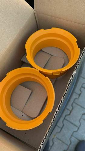

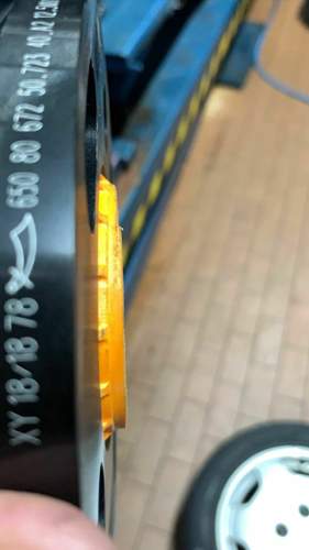

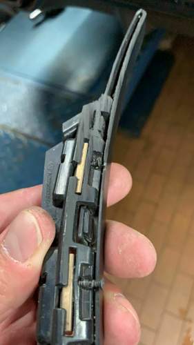

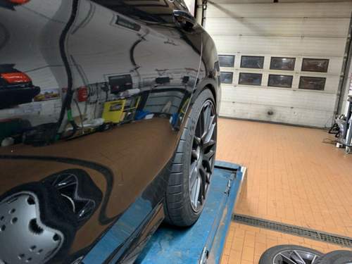

das mit den Flaps hat nichts mit der Höhe zu tun, das Rad muss ja egal wie hoch das Auto steht einfedern können bei Bodenwellen usw.! Da geht es um 1-2mm Breite.
Werde wohl auf 10mm pro Rad an Spur zurück gehen und die Flaps wieder montieren, sieht mir so zu nackig aus.
Hauptproblem sind die Schmiederäder, da passen keine herkömmlichen Spurplatten mit Zentrierung, weil der Nabendeckel so tief verschraubt ist. Habe jetzt bei SCC ne Sonderanfertigung mit kurzer Zentrierung bestellt. Weil ohne ist immer so ne Sache, gibt Vibrationen.
Bei den jetzigen musste ich die Zentrierung abschneiden.

Also ich habe bei meinem 15mm pro Seite H&R mit Zentrierung, passt ohne Probleme mit den Kreuzspeichen Schmiedefelgen und die Flaps schleifen auch nicht in voll eingefedertem Zustand. Allerdings fahre ich keine Tieferlegung.

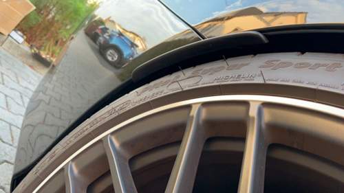

Hast du auch eine Limo?
Wenn ja, hast du noch nicht richtig eingefedert, schau dir meinen Flap an. Das hört man auch nicht wenn es schleift, schau mal richtig rein ob du Schleifspuren hast. Wenn ich den verschränke und das Rad komplett drinnen ist, passt da kein Papier mehr dazwischen, du hast ja noch 2,5mm mehr drauf.
Wie sieht die Zentrierung bei H&R aus? nur so ganz leicht, oder auch so Oschis wie hier von KW? Leider hat H&R keine 10mm im Angebot, nur 13 und 15mm.

Die Zentrierung bei H&R ist vielleicht die Hälfte wie bei dir auf dem Bild, also probier die mal aus. Habe auch eine Limo und alles vom TÜV abgenommen, es schleift nix wenn er verschränkt ist aber knapp ist es trotzdem. Schleifspuren hab ich keine, erst beim letzten Wechsel auf Winterräder kontrolliert.

Hab ja 10mm vom SCC bestellt, ist von dem was ich durchprobiert habe (7,5/10/12,5), der beste Kompromiss zwischen Optik und Freigängigkeit. H&R bietet leider keine 10mm an, hab die auf meinem BMW und bin zufrieden. Verstehe das nicht, dann muss es am Sturz liegen bei dir das es passt. Es gibt ja Tuner die behaupten das je nach Sturz bis zu 15mm passen.
Welche Reifen hast du drauf? Auch die Michelin SS? Die Michelin haben auch immer etwas mehr Fleisch.
Sind Michelin Pilot Super Sport.
@AMG63Owner schrieb am 26. November 2018 um 08:21:16 Uhr:
dann kann es nur negativer Sturz sein.

Oder weniger Vorspur ! Dann geht das Rad hinten weiter nach innen...
Denke aber auch hauptgrund ist das der Sturz negativer ist 😉

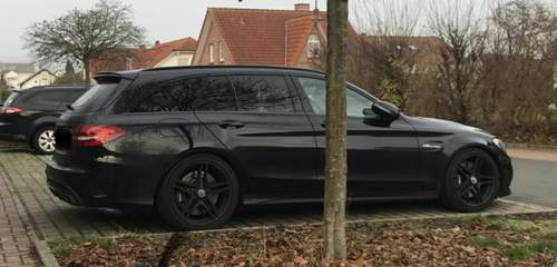

Tiefergelegt mit Eibach VA -20, HA -10.

hast du mal vorher/nachher gemessen? Das sieht mir eher nach 40mm als nach 10 oder 20mm aus. Wieso ist der hinten tiefer?
