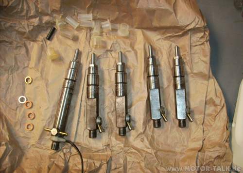

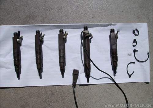

Sägender Leerlauf kommt meistens von einer verstellten Einspritzpumpe oder Einspritzdüsen die total am Ende sind.
Bei 400.000km sollten die so oder so mal neu. Die FIRAD für 111 Euro von Dieselsend sollten hier deine erste Wahl sein.

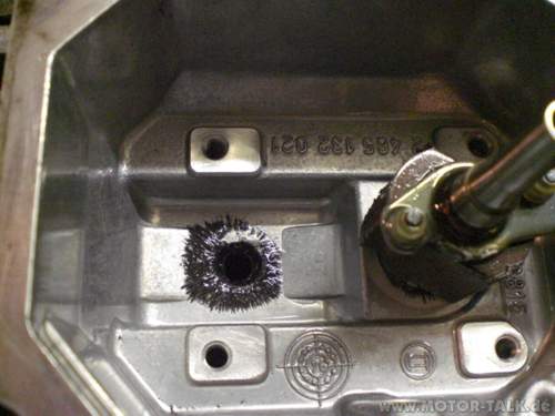

Er sägt also im Standgas. Die Drehzahl geht auf und ab ?.

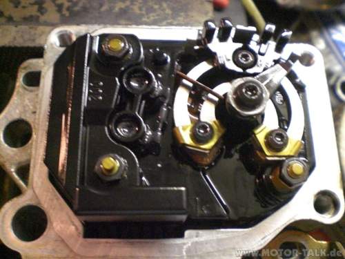

Prüfe zusätzlich vai VAG die Volltzahl des Regelschiebers bei ausgeschaltenem Motor. Diese sollte 7,4 Vollt betragen.
Zum anderen kann das sägen auch ein Verdrecktes MSW sein.
lg
MSW = Mengenstellwerk ( Teil der Einspritzpumpe das die Einspritzmenge reguliert ), in Laufe der Zeit verdreckt es langsam und klemmt oder reguliert zu langsam/träge.

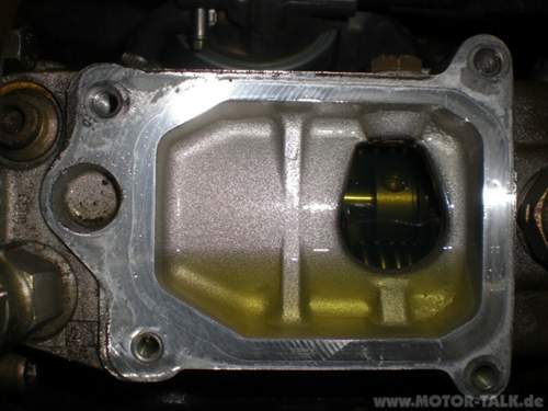

Moin,
japp, das klingt erstmal nach einem verdreckten MSW.
Sollte man IMO aber nur mit grundsätzlicher Fachkenntnis herangehen.
Wer es demontiert, muss es auf den zehntel Millimeter genau wieder montieren, das es sonst zu diversen Problemen kommen könnte. Unter Anderem unkontrolliertes Hochdrehen des Motors...
Auch die Position des Regelnockens ist extrem wichtig, da er bei falscher Montage des MSW abbrechen könnte...
Etwas weniger Risiko besteht bei der Reinigung des MSW in eingebautem Zustand. Das klappt ebenfalls.
Häufig ist es schon zu erkennen, ob das MSW verdreckt ist, wenn der Deckel des MSW von innen nicht mehr schön Alusilber ist. Das ist jedoch nur ein Anhaltspunkt und nicht als generelles Erkennungsmerkmal tauglich.
Die Spannung des Regelschiebers muss nicht 7,4 Volt, sondern 0,740 Volt betragen. Und das bei aufgesetzem MSW Deckel.
(Sorry Flash)
Sollte das MSW jedoch tatsächlich demontiert werden, ist es ratsam, sich vorher mittels VCDS die Einspritzmenge je Hub im Leerlauf bei "alle Verbaucher aus" notiert werden. Nach der Montage sollte dieser Wert wieder eingestellt werden.
Und nun...
Viel Spaß beim Löten und Reinigen.

Folge doch zuerst dem Tip mit den neuen Einspritzdüsen, das kostet nicht viel.
Ich habe weder Pumpe noch intern das MSW angerührt und der Vogel läuft mit 432tkm völlig problemlos, hat allerdings auch irgendwann mal vor gut 120tkm neue Düsen bekommen. Danach war auch bei mir der Leerlauf wieder perfekt, auch das ruckeln im Standgas mit eingeschalteter Klimatronik war dann weg.
