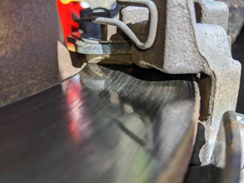

Kuerzlich war mein Golf zur Inspektion in der Werkstatt. Ich habe darum gebeten die Bremsen zu Prüfen, da das Auto jetzt 70000 Km drauf hat in noch immer die ersten Bremsen. Der Mitarbeiter meinte es waeren vorne und hinten noch 20% drauf, danach muesste man Scheiben und Bremsbelaege komplett tauschen.
Heute habe ich meine Sommerreifen selbst drauf gemacht, dabei ist mir aufgefallen, dass die hintere Bremse noch wesentlich besser aussieht als die Vorne. Ist die Bremse hinten wirklich schon bald fällig (siehe Fotos)? Was meint Ihr? Was sind Eure Erfahrungen?
Vorne ist an der Bremsscheibe eine klare Kante zu erkennen, Hinten nicht. Hinten ist noch wensentlich mehr Fleisch auf den Belägen. Die Fotos sind nur von Hinten.
Neue Bremsbeläge haben etwa 15mm Belagdicke. Die Grundplatte eines Bremsbelages hat eine Materialdicke von 5mm. (Insgesamtmaß = ca. 20mm)
Auf dem Foto im Eingangspost ist der Bremsbelag sehr gut zu erkennen. Dort sind die Grundplatte und der restliche Belag etwa gleich dick, mit Tendenz zu einer etwas höheren Dicke des Belages. D.h. die Restbelagdicke beträgt etwa 5-6mm. Das wären je nach Neudicke etwa 1/3 noch vorhandener Restbelagstärke.
Ein Austausch eines Bremsbelages empfiehlt sich bei einer Restdicke von 3mm bzw 8mm inkl Grundplatte. Es ist aber auch kein Problem, wenn bis auf 2mm verschlissen wird. Die Bremse fällt deswegen nicht aus.
Wenn mit etwa 9mm (15-6) Bremsbelagverschleiß 70tsd km gefahren wurden, kann man folglich mit 3 weiteren Millimetern Verschleiß noch 20-25tsd km bei gleichbleibender Fahrweise zurücklegen, bis die empfohlene Verschleißgrenze erreicht ist.
Allerdings sollte natürlich auch der Belag auf der Innenseite noch die gleiche Restbelagdicke aufweisen, wie der äußere Belag.

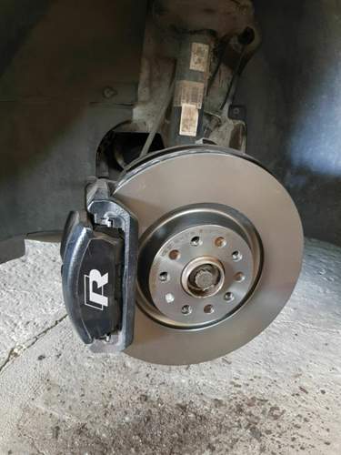

Foto im Anhang: Wechsel der Bremse Vorderachse Golf 7R in Eigenregie
(insgesamt etwa 90min benötigt) Kosten insgesamt 163 Euro.
Bremse 7R
Bremse 7R
