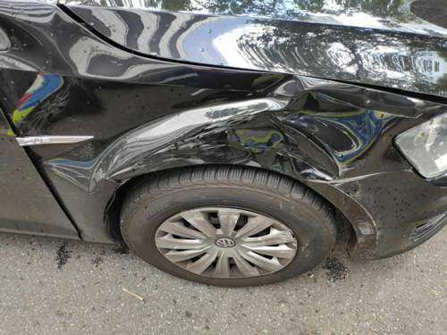

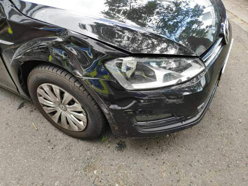

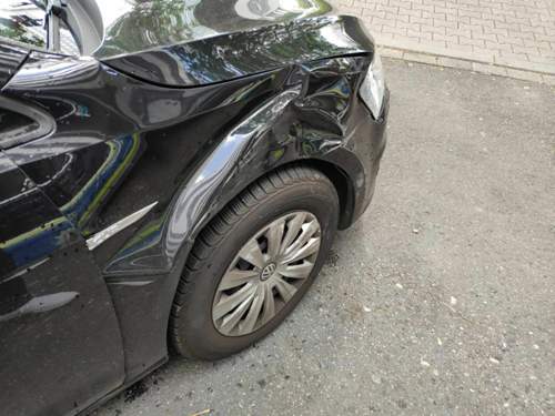

habe letzte Woche Freitag leider einen Unfall gehabt wo ICH Schuld bin.
War dann heute bei einer Werkstatt die mir grob einen Kostenvoranschlag gemacht hat.
Den Schaden komplett zu beseitigen würde ca. 2500€ kosten, wäre das preislich so in Ordnung?
Kenne mich nicht aus daher frage ich.
Ersetzt würden Kotflügel, Scheinwerfer, Koppelstange, Querlenker, Führungsgelenk, Radlagergehäuse, Radnabe/lager, Stoßdämpfer und Federbeinlager.
Das hat der sich notiert und mir mitgegeben falls ich die Teile selber besorgen möchte.
Kotflügel wird lackiert und Stoßstange beilackiert.
Meint ihr es werden mehr Ersatzteile gebraucht?

Auf den ersten Blick find ich den Betrag nicht überhöht. Machen die alles selbst oder wird das Auto dann zum Lackierer gebracht? Denn eventuell kannst du dort noch ein paar Hunderter sparen. Selbst hinbringen und auf eigenes Verschulden hinweisen.
Alles aus einer Hand, also Werkstatt besorgt Teile und lässt lackieren hat natürlich auch Vorteile. Selbst besorgte Teile könnten nicht passen, die Lackierung könnte nicht gut sein - dann schiebt jeder die Verantwortung auf den anderen. Alles aus einer Hand - dann kann dir egal sein, wer in der Kette geschlampt hat.

Ich würde auf jeden Fall das Lenkgetriebe genauestens überprüfen lassen , der Anstoß war wie an der Felge zu sehen schon heftiger. 😮 was ist mit Felge und Reifen ? wäre mir ebenfalls das ersetzen wert .

Der Eingangspost ist nicht mehr aktuell, alles umgekehrt, vielleicht hat der TE auch das verkehrte Auto fotografiert.🙁

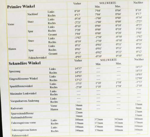

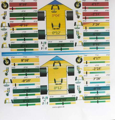

Also...ich würde ja mit der Vermessung anfangen und dann, je nach Ergebnis, Achsteile erneuern.
Auf "Verdacht" alles neu kann man zwar machen, aber beim Eigenschaden?
VG Thommi
Also bei dem Schadensbild wären 2500€ ein Schnäppchen. Lässt du es in einer Freien machen?
So wie es aussieht hast Du auch das Rad eine mitbekommen, da kann noch einiges mehr kaputt sein. Achsvermessung und Lenkgetriebe sollten oder müssen mit überprüft werden und das kostet.
Kann mir nicht vorstellen das du da dann so billig wegkommst.
Ich wollte grade sagen. Bei mir wurde nach einem Unfall Stoßstange und Scheinwerfer getauscht. Alleine für diese zwei Sachen wurden insgesamt ca 2200 Netto berechnet. Da kommen dann noch 19% USt oben drauf...
