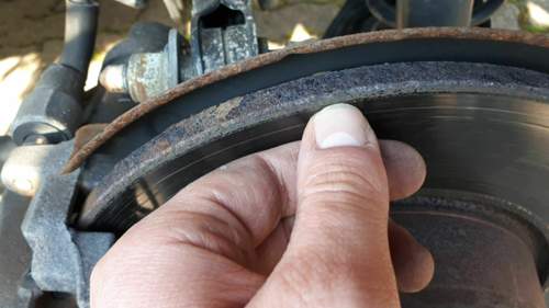

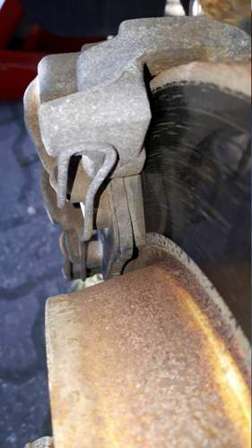

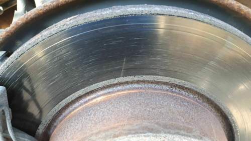

Kuerzlich war mein Golf zur Inspektion in der Werkstatt. Ich habe darum gebeten die Bremsen zu Prüfen, da das Auto jetzt 70000 Km drauf hat in noch immer die ersten Bremsen. Der Mitarbeiter meinte es waeren vorne und hinten noch 20% drauf, danach muesste man Scheiben und Bremsbelaege komplett tauschen.
Heute habe ich meine Sommerreifen selbst drauf gemacht, dabei ist mir aufgefallen, dass die hintere Bremse noch wesentlich besser aussieht als die Vorne. Ist die Bremse hinten wirklich schon bald fällig (siehe Fotos)? Was meint Ihr? Was sind Eure Erfahrungen?
Vorne ist an der Bremsscheibe eine klare Kante zu erkennen, Hinten nicht. Hinten ist noch wensentlich mehr Fleisch auf den Belägen. Die Fotos sind nur von Hinten.
Neue Bremsbeläge haben etwa 15mm Belagdicke. Die Grundplatte eines Bremsbelages hat eine Materialdicke von 5mm. (Insgesamtmaß = ca. 20mm)
Auf dem Foto im Eingangspost ist der Bremsbelag sehr gut zu erkennen. Dort sind die Grundplatte und der restliche Belag etwa gleich dick, mit Tendenz zu einer etwas höheren Dicke des Belages. D.h. die Restbelagdicke beträgt etwa 5-6mm. Das wären je nach Neudicke etwa 1/3 noch vorhandener Restbelagstärke.
Ein Austausch eines Bremsbelages empfiehlt sich bei einer Restdicke von 3mm bzw 8mm inkl Grundplatte. Es ist aber auch kein Problem, wenn bis auf 2mm verschlissen wird. Die Bremse fällt deswegen nicht aus.
Wenn mit etwa 9mm (15-6) Bremsbelagverschleiß 70tsd km gefahren wurden, kann man folglich mit 3 weiteren Millimetern Verschleiß noch 20-25tsd km bei gleichbleibender Fahrweise zurücklegen, bis die empfohlene Verschleißgrenze erreicht ist.
Allerdings sollte natürlich auch der Belag auf der Innenseite noch die gleiche Restbelagdicke aufweisen, wie der äußere Belag.

Die äußeren Beläge sind meist gut, bei den inneren kommt einem meist das Grauen...
Nach grober Schätzung würde ich mal glatt behaupten die Bremse hält noch ne ganze Weile.
An den Belägen ist der Schrägschliff noch zu erkennen und damit ist noch genügend Materialstärke vorhanden. Die Scheiben sind zwar angerostet, aber das Tragbild ist weitgehend blank.
Ich hatte einen ähnlichen Fall mit einer BMW Werkstatt vor vielen Jahren. Man empfahl mir im Rahmen einer Inspektion die Bremse vorn komplett zu erneuern, da diese bis zur nächsten Inspektion (1 Jahr bzw ~25tsd km) nicht mehr halten werde. Höchstens noch 5000 km hatte der Meister damals geschätzt. Ich bin aber tatsächlich noch über 30tsd km mit der Bremse gefahren und hatte sie zum Schluss selber gewechselt, nachdem der Verschleißkontakt im Instrumentenkombi aufgeleuchtet hatte.

Die Werkstatt „verarscht“ dich eher nicht. Die Bremsscheibe hat nen ordentlich Grat.
Da nützt dir auch die gute Belagstärke nix, wenn die Scheibe hinüber ist. Hast du mal die Rückseite der Scheibe kontrolliert? Meistens ist da das Tragbild miserabel.
Auch wenn es noch bremst, ich würde die Bremse zeitnah ersetzen.
Fünf Kommentatoren, vier Meiungen. Meine: Der Grat ist minimal und der Belag hat noch ordentlich Stärke. Wenn der innere Belag sich nicht wesentlich vom äusseren unterscheidet, kannst Du da noch laaange mit bremsen.

Wie gttom schon schreibt ist ja noch der Schrägschliff vorhanden,die Beläge halten noch eine ganze Weile.
Die Kante in der Bremscheibe spielt keine Rolle,die Beläge gehen eh nicht bis ganz an oder über den Rand,daher die Kante, solange die Mindestdicke noch stimmt alles gut.
Die Innenseite muss ich mir mal noch anschauen. Der Grat ist kaum vorhanden.
Vorne macht es fuer mich Sinn, da konnte ich einen sehr deutlichen Grat fuehlen und sehen.
Die Bremse hält noch mindestens 30 Tsd Kilometer vielleicht sogar mehr .
