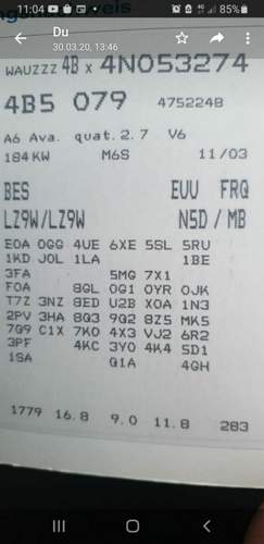

Vielleicht bin ich blind.
Screenshot-20210210-110408-whatsapp

Kann wohl. Bei meinem 4B stand das damals auch nicht drin - Scholli erinnert sich sicher noch dran.
Ich hab dann einfach, mit billigen Gebrauchtteilen, probiert was passt.
Das kann doch nicht sein daß man nur über probieren herausfindet was man für eine Spur hat.

Er schreibt bei ihm steht BEIDES drin!!

Das eine hat nichts mit dem anderen zu tun. Es kommt drauf an, mit welchen Felgen das auto ausgeliefert wurde.
Davon abgesehen, per FIN kann das jeder teilehändler rausfinden und über erwin bekommt das sogar jeder selbst raus.

Das ist nicht so. Ich habe geschrieben bei mir steht keine ...
Ich war der meinung da stand beide...hab ich mich wohl verlesen

@Uwe-sc schrieb am 10. Februar 2021 um 11:04:41 Uhr:
1KD und 1LA sind die Bezeichnung für die Bremsen
T7Z ist die Spur vorn
1BE das Fahrwerk
Ich tippe mal auf schmale Spur.
HA steht leider nicht drin
Am einfachsten geht messen
Schmale Spur von der Felgen Auflage zur Reibfläche 38mm
Breite Spur 44mm
