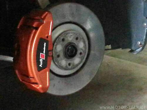

Also vom A8 4h die neuere Generation also
A8 4e 356 2 teilig
Gibt vom A8 nur die, glaube ich
Sieht nach dem ganz normalen 2kolbenschwimmsattel aus den auch der A6 4G 3.0 Biturbo hat
Solch ähnliche ?
Bild #210144798
Ja...
So liegt der schlauch im moment. Ich würde sagen 10 bis 15cm zu lang
Sind die Sättel vom A8/4E oder A8/4H?
Der 4H hat den gleichen Sattel, wie der A6/4G.
Der 4E ist eine Generation davor und etwas anders aufgebaut.
4H
356 gabs im 4E nicht.
Nimm den Schlauch mal hinten an das schwenklager ,da wo das Kabel für den ans sensor hängt und dort fixieren
Nicht.ähnlich. Sondern genau so. Hier ein paar Screenshots aus einem Kleinanzeigeninserat.
@schmatzi18 schrieb am 29. März 2021 um 06:25:59 Uhr:
4H
Da passen aber die 356er Scheiben vom 4G trotzdem.😉
Deswegen meine Frage.
