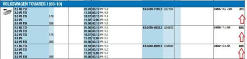

TRW hat noch die DTEC, wird wahrscheinlich auch nichts am Markt sein.
Hab mal nur nach 1LC geguckt, da gibt es welche, sind aber für 330mm Cayenne und Touareg, denke nicht das die Passen,...? Obwohl ja der gleiche PR Code
Steht aber mit bei Herstellereinschränkung: Bremssystem Brembo.
Denke mal dein Audi hat Teves oder ATE
https://profiteile.de/...cheibenbremse-ate-ceramic-130470-48332-242107

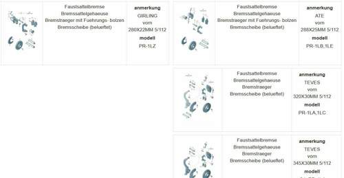

Danke für deine Recherche, aber die Beläge passen nicht. Die Bremsanlage ist von Teves/ATE mit 318 mm und es kommen 210x99mm und 252x99mm Beläge rein.
Die PR-Nr. 1LC wird scheinbar auch überall anders verwendet und muss mit KBA-Nr. zusammen betrachtet werden...
Ok, hier und da stand mal Beschränkt auf ATE oder Teves,...
Dürfte sich ja nun so oder so erledigt haben,....

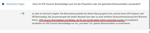

@Hronos schrieb am 17. August 2021 um 20:14:42 Uhr:
Vorne habe ich den Alu Festsattel und hinten Faustsattel.
Ich bin jetzt kein Raser (täglich je Richtung 30km auf A40 mit max. 130km/h für paar Minuten...) und für meine Bedürfnisse muss die Bremsanlage einfach anständig funktionieren. Ich fahre im Sommer und Winter schwarze Felgen und sie sehen schon am dritten Tag total verdreckt aus mit den OEM Belägen.
Ist die Bremsleistung denn schlechter als bei den OEM Belägen?
Welche Alternative zu ATE könntest du/ihr sonst empfehlen? Gibt es andere bremsstaubarme Beläge?
Der Reibwert ist nicht so gut wie bei dem OEM Belag!
Du musst also (etwas) mehr Pedalkraft aufbringen um die gleiche Bremswirkung zu erwirken.
Außerdem ist durch den schlechteren Reibwert auch der Bremsweg länger.
...in einer Gefahrensituation können ein paar Meter Bremsweg weniger vor Blechschaden oder gar Verletzungen schützen.
Der Ceramic Belag ist quasi ein Komfort-Belag.

ATE Ceramic ist reines Marketing bzw. ein Comfortbelag, das hatten wir doch schon. In Köpfen sitzt halt fest, dass "Ceramic" Sport bedeutet, hier ist Gegenteil der Fall. Einziges Vorteil: keinen schwarzen Bremsstaub...
Von EBC halte ich auch nichts, viel wichtiger ist es bei dem Zeug dass man richtig kombiniert, die Beläge sind unterscheidlich ( sind aber auch nur gut vermarktet) und können entweder die Scheibe ruinieren oder bremsen kalt nicht gut. Bei AT-RS auf der Seite gibt's ne gute Kombinationstabelle.
Wenn es Ferodo DS2500 für die Anlage gibt, wäre das meine Wahl.
Mir ist absolut bewusst, dass die ATE Ceramic keine Sportbremsbelag ist. Brauche ich auch nicht. Ich bin in 90% der Fälle ganz gelassen unterwegs. Die Bremse muss für mich anständig funktionieren und komfortabel sein, sprich kein Kopfnicken, wenn sich gerade eine Fliege auf das Bremspedal setzt.

ich möchte an meinem A4 Avant (2.0 TDI, 0588/BFV) die Bremsen komplett erneuern lassen und die Teile dazu selbst besorgen.
Wenn ich die Teile von ATE kaufe, kann ich mich darauf verlassen, dass die im ATE Webkatalog aufgeführten PR-Nummern stimmen und ich damit die passenden Teile bekomme?
- Bremsbelag vorne : 13.0460-7329.2, Warnkontakt: 24.8190-0975.2 (281 mm)
- Bremsbelag hinten: 13.0460-2796.2, Warnkontakt: 24.8190-0969.2 (394 mm)
- Bremsscheibe vorne : 24.0130-0244.1, 318 x 30
- Bremsscheibe hinten: 24.0112-0218.1, 300 x 12 mm
