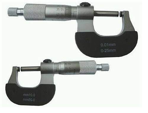

Vorgreschrieben ist minimal 7 mm (von 9 mm). Betrachtet sind sie um die 7 mm dick, habe aber keinen Schubler.

Tipp: Zum Messen benutze ich so eine Mikrometerschraube wie im Bildanhang.
Gruß Axcell
