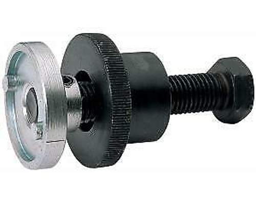

Danke sehr Taubitz fuer das Bild. Ausser diesem Schraubendreher, moechte ich noch wissen welcher Sechskantschluessel brauche ich fuer die zwei Fuehrungsbolzen, um die Bremsbelaege herauszukriegen?
Mann gebraucht 2 Schluessel: einen Maulschluessel (damit man dagegenhaelt) und einen Sechskantschluessel. Diese beide Schluesselgroessen moechte ich wissen. Bei der Vorderbremse ist es ein Inbusschleussel Groesse 7. Habe Gestern nachgeschaut und bei der Hinterbremse sint es Schrauben.
Und darunter ein Bild mit dem Rueckstellwerkzeug von Draper. Ich habe bemerkt dass es diese Lippe bei Hazetwerkzeug ringsherum nicht gibt. Draper behauptet dass dieses Werkzeug auch bei Golf IV nuetzlich ist.
Wer von Euch hat Erfahrung und kann mir sagen ob dieses Werkzeug bei Golf IV Hinterbremse passt?
Draper
jo passt!

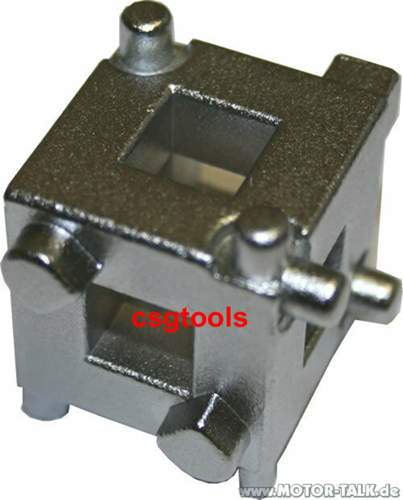

Biszuletzt habe ich einen Rueckstellwuerfel gekauft. Dieser soll nach Angaben des Haendlers mit eigener Kraft gleichzeitig gedreht und gepresst werden, um den Kolben zurueckzustellen.
Anstatt der Wasserpumpenzange, kann ich auch etwas anderes benutzen um den Handbremsenseil neu einzustellen?
Hat jemand Erfahrung mit diesem Werkzeug? (hochgeladenes Bild).
1124-1
Hat niemand Erfahrung damit?
