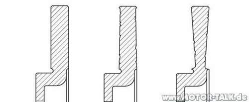

Die Dicke kann ich leider momentan nicht messen, ich konnte nur erfühlen dass der äußere Rand etwas schmaler ist als der rest der Scheibe. Ich werde dann den Meister mal bitten die dicke der Scheibe zu messen.
Anbei noch ein Bild der Scheibe, vlt. Kann man so den zustand begutachten.

Meiner Meinung nach sehen die Scheiben schon aus, als wären die relativ weit runter. Dass die Scheiben grundsätzlich mit den Belägen gewechselt werden müssen ist Schwachsinn. Andersrum macht das eher Sinn.
Wenn allerdings die Scheiben schon so weit runter sind, dass die keine komplette Belags-Lebensdauer merh durchmachen bevor die Verschleissgrenze erreicht wird macht es schon Sinn die Scheiben mit den Belägen zu tauschen. Bei meinem Passat ist es ähnlich, auch hier sind Scheiben und Beläge miteinander fällig und auch hier zuerst hinten.
Mit Autohold oder der EP hat das wohl eher nichts zu tun, weil beide eigentlich nur dann arbeiten, wenn der Wagen bereits steht. Und mangels Relativbewegung zwischen Belag und Scheibe kann es dann auch keinen Verschleiss geben. 😉
Andere Systeme, wie z.B. ESP oder der sog. Bremsscheibenwischer, der die Beläge bei Regen in unregelmässigen Abständen an die Scheiben anlegt um den Wasserfilm auf der Scheibe zu entfernen könnte zu etwas Mehrverschleiss führen.
Meine Bremsen sehen auch schon seit min. 2 Jahren so ähnlich aus.
Mit dem TÜV kam auch die Anmerkung das ich beim nächsten wechsel der Belege auch die Scheiben wecheln sollte.
Es wurde aber nicht als Mangel angesehen, jetzt 2 Jahre später sieht es anders aus, denke ich zumindest.
Die Scheiben sind doch schon etwas abgenutzt, haben kein glattes Abnutztungsbild wie üblich.
Eher mit Rundungen auf der Oberfläche zum aussenbereich hin.

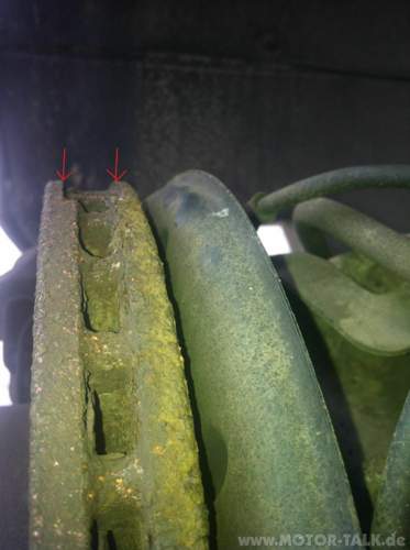

Doch die Scheiben haben auch eine Anzeige. Eine Einfräsung die dir zeigt wie weit die Scheibe verschlissen sein muss bevor man sie wechseln musst.
Ich werd Morgen mal den Reifen ab machen und nen Bild von der Verschleißmarke machen.

Ja diese Verschleissmarkierung mein ich ja.
Also ich hab Scheiben aus ETKA drauf ubd die haben so eine Verschleiss Nute.
Das ist hier eine Standart 312er Bremsscheibe wie man Sie vom Freundlichen bekommt.
Das Weiß ich weil ich Sie damals selbst dort bestellt und Eingebaut habe.
Ich habe in den bildern mal die Verschleißanzeige auf den Scheiben markiert.
