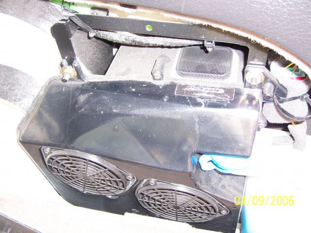

ich hätte da noch 'ne Frage: Wie und wo wird der Subwoofer hinten rechts befestigt? Er hat ja oben links eine offene Öse und oben rechts 2 Löcher, die wohl für Befestigungsschrauben vorgeshen sind. Allerdings gibt es im Staukasten hinten rechts keine Löcher, wo man irgendwelche Schrauben eindrehen könnte. Gab's für den Subwoofer noch einen "Einbaurahmen" oder ähnliches?
da gibt es einen extra halter. kann dir heute nachmittag die bestellnummer geben oder du fragst direkt mal beim freundlichen nach. liegt so zwischen 15 und 20 euro das gute stück.

es sollte folgende teilenummer sein 4A9 035 464.
und so könnte es dann aussehen.

Moin,
ich war gestern beim Freundlichen: Der Halter ist am 13.01.10 ohne Ersatz entfallen, Händlersuchabfrage und bei Audi-Classic-Parts erfolglos.
Vielleicht kann mir jemand von euch mal ein Foto vom ausgebauten Halter machen und mir die Maße geben, dann baue ich mir den selbst nach. Wäre ne tolle Sache.

hier mal ein paar Bilder. Wenn Du möchtest kann ich den morgen auf der Arbeit mal ausmessen und Dir ne Zeichnung machen falls Du ihn nachbauen möchtest.
PS. entschuldigt bitte die vielen Hundehaare, aber im Kofferraum (dort sind auch die Bilder entstanden) wohnt der Hund.
Img-1806
Img-1807
Img-1808

@ Micha: Die Maße wären echt toll, dann könnte ich ihn wirklich nachbauen, denn so "lose" wollte ich ihn nicht lassen. Danke schon mal.
