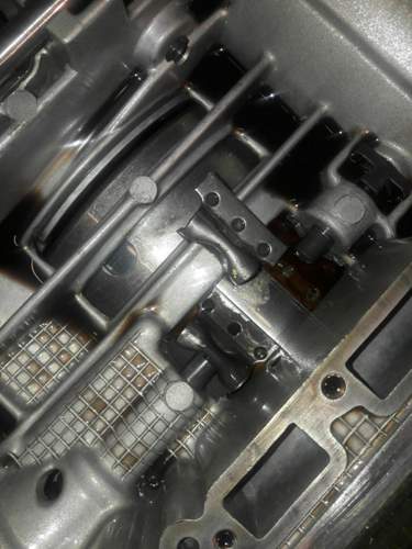

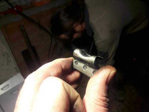

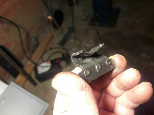

Ja, was soll ich sagen....
Letzte Woche Samstag einen AEL-Automatik-Schlachter aus der Nähe von Hamburg geholt und gleich mal ausgeplümt. Dieses Wochenende Getriebe getauscht, inkl. Öl und Filter. Gestern Abend Probe gefahren und siehe da, dieselbe Schei..... schaltet im vierten leer.
Danach dann mal das alte Getriebe etwas zerlegt. Uns fiel in der Ölwanne schon eine metallene Spange entgegen.
Siehe da, es war die Druckaufnahme des Bremsbandes.... auf einer Seite einfach abgebrochen vorm Hydrobolzen.
Jetzt bin ich etwas ratlos, denn das "neue" Getriebe scheint ja dann dieselbe Macke zu haben.
Ist hier vielleicht irgendjemand auf der Nähe ( Göttingen / Osterode ), der noch ein 4HP-18 DCF rumliegen hat?
Oder kann jemand beschreiben, wie man das Bremsband erneuert ?
Zu kaufen gibt es die Teile ja, also muss man sie auch einbauen können.

Hallo liebe Schrauber :-)
Nachdem nun alle anderen Versuche fehlschlugen, haben wir gestern mal das gute DCF zerlegt.
Die grosse Erkenntnis: Alles heile ausser Bremsband.
Da habe ich dann gleich zwei von bestellt, denn beide Getriebe machen nun denselben Mist.
Wie wir durch drehen und halten festgestellt haben, wird es benötigt, um im 4ten 1:1 durchzuschalten aufs Differential. Sonst dreht alles frei und genau das tut der gute ja leider, mit dem alten und auch mit dem Getriebe aus dem Schlachter.
Ein paar Bilder anbei ;-)
