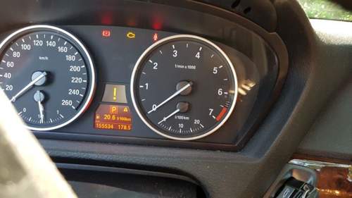

Ich habe hier jetzt 2 Bilder vom damaligen Ereignis hochgeladen:
1. Kombiinstrument mit angezeigtem "!"-Zeichen
2. Fehlercode A0B4 "Fehler Motorstart Anlasserbetrieb A0B4" vom CAS
und Fehlercode A0C1 "Treiber_KL50L_KS / Treiber_KL50L_KS A0C1" vom CAS,
ausgelesen mit der Carly App am 10.08.2020. Leider
hatte die damalige Carly App keinen Tachostand angezeigt (sehr ärgerlich).
Zumindest der Fehler A0B4 ist seitdem nicht mehr aufgetreten. Der
Wagen sprang auch seitdem immer einwandfrei an. Allerdings
trat das Szenario Motorstart-nach-kurzer-Pause-bei-sehr-heißem-Wetter
bei mir auch nicht mehr auf.

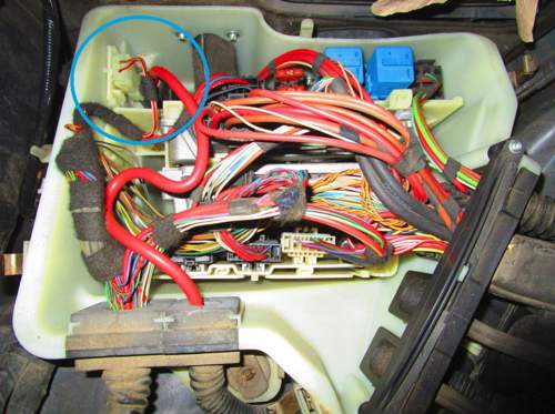

Ich habe mich jetzt auch schon bis zum Blick aufs Steuergerät vorgearbeitet, habe aber Bedenken alles richtig zu machen.
Muß denn unbedingt der Strom abgeschaltet werden, wenn ich nur einen Blick auf den Lüfter werfen möchte?
Ich meine damit das Abklemmen der Batterie, das ich gerne vermeiden würde, falls das möglich ist, da ich nichts tausche.
Wenn ich es richtig gesehen habe, dann muß ich auch - danke für Deine super Ausbauanleitung auf der anderen Seite - noch Kabel abstecken (ganz links außen in der Box beim Draufschauen: ein weißes, wohl vom Lüfter, und ein dickes Rotes?)?
Frage deshalb so komisch nach, da ich kein Techniker bin, aber halt Hobbybastler, und nichts falsch machen möchte...
Auf der anderen Seite gibst Du ja eine tolle Anleitung zum Ausbau des Lüfters, die ich hier kopiere für andere:

Meine Probleme beim An-den-Lüfter-Gelangen sind im Moment Folgende:
Zu Punkt 4: Die Kabelbäume konnte ich bislang noch nicht alle ohne Gewalt lösen.
Vielleicht verwende ich mal Silikonspray? Das hat auch geholfen beim festsitzenden Öffnungshebel der Whitbox...
Du schreibst weiter unter Punkt 4, daß einfach alles rausgeklappt werden könnte.
Meinst Du damit ohne irgendein Kabel bzw. Stecker zu entfernen, oder hast Du die erwähnten auch lösen müssen?
In meinem Fall habe ich zwar noch keinen freien "Klappzugang" aufgrund der festsitzenden Kabelbäume.
Aber bewegen läßt sich die Innere Box schon ganz leicht nach oben - allerdings sind, wie gesagt, zwei Stecker wohl zum Ausklappen zu lösen, und ich weiß nicht ob das einfach so geht oder ob ich dazu die Batterie abstöpseln müßte?
Wie gesagt: Links (beim Draufschauen) sind an der Boxwand ein weißer zweipoliger Stecker, wohl zum Lüfter, und daneben in Richtung Boxmitte ein dickes rotes Kabel, wahrscheinlich ein "Starkstrom", nehme ich an?
Weiß allerdings nicht wozu das dient, und auch nicht ob es unbedingt ausgesteckt werden müßte (siehe Foto: blauer Kreis)...
Und wüßte auch nicht, woher ich einen günstigen Lüfter bekommen könnte, der verläßlich funktioniert - das Teil kostet neu anscheinend ja immer noch über 250 Teuros...
Hoffentlich kannst was mit meinen Schilderungen anfangen - hab halt sehr Respekt vor der Technik, vor allem bei solchen Teilen, die man leicht abschießen kann, wenn man irgendwas falsch macht aus Unkenntnis...
Lieben Dank jedenfalls für alles!
X5er-e-box-am
Auf die Schnelle (nach einem kurzen Anschauen des Bildes) geantwortet, da gerade etwas in Zeitnot:
Die in die e-Box eingeführten Kabel auf der rechten Seite des Bildes bekommst Du nur gelockert,
wenn Du vorher den schwarzen Fixierungsbügel entfernst, der mit zwei Schrauben
festgeschraubt ist (davon ist eine Schraube auf Deinem Bild sichtbar, am rechten Bildrand). Also
vorher die 2 Schrauben lösen ;-)
Der Luftführungsschnorchel ist in dem Bild zumindest im oberen Abschnitt richtig montiert.
Sofern dort noch nie jemand dran war, sollte das auch der Normalfall sein.
Ich habe die Rumbastelei an der e-Box ohne Abklemmen der Batterie vorgenommen.
Bilder und weitere Infos später.

@Audihorch: Ja, ich hatte diese Klemme mit den 2 Schrauben bereits abmontiert gehabt, nachdem ich das Foto geschossen hatte. Die ganzen Gummischläuche der Kabel liegen bei mir frei, stecken aber teils richtig fest. Werde es wohl mal mit dem tollen Silikonspray versuchen...und ohne Batterieabklemmen - danke!
@Zessi: Ja, es steht tatsächlich der berühmte Spezialfehler für die E-Box-Lüfter bei mir anscheinend nicht in der allgemeinen Fehlerübersicht drin. Allerdings: müßte der nicht nur dann drin stehen, wenn die Lüfterleistung unter ein bestimmtes Maß fällt? Bei mir scheint der Lüfter noch zu funktionieren, aber vielleicht nicht mehr mit der notwendigen Leistung, oder er schaltet nicht mehr auf höhere Umdrehung, wenn es warm wird, oder sowas in der Art? Ich hatte jedenfalls angenommen, daß der Lüfter zwar nicht vollends defekt ist bei mir, aber eben mitunter nicht mehr rund läuft. Das würde auch den "Fehler-Salat" erklären, wobei es ja schon sein kann, daß AUCH noch zusätzlich ein Leitungsfehler irgendwo besteht... Wenn ich jedenfalls längere Strecken fahre - so ab 40KM - und es draußen warm ist - so ab 20°C - dann kommt es zum erwähnten Fehler - aber seltsamerweise nicht immer. Beispielsweise fuhr ich neulich 60KM, dann habe ich nach dem Parken probeweise versucht zu starten: nichts. Es sieht dann zwar alles aus wie immer, aber es passiert halt nichts. Dann nach 40 Minuten problemlos weiterfahren können, wiederum 60KM, wieder geparkt, dann trat der Fehler nicht wieder auf!!! Ist das nicht total seltsam? Ich versteh's nicht - einfach weil der Fehler nicht bei JEDER Fahrt auftritt...
Und an euch beide halt dann noch die Frage, da ich sowieso grade dabei bin, die E-Box zu zerlegen: hat einer von euch einen Tip, woher ich einen einigermaßen günstigen E-Lüfter herkriege? Ich will eigentlich gerne nicht viel dafür ausgeben, hab aber kein "NoName-Produkt" oder halt einen Billig-Nachbau als Neuware gefunden...
Achja, und weiß jemand von euch, was das dicke rote Kabel für eine Aufgabe hat (im Kreis auf meinem Foto)? Das kleine weiße daneben ist ja offenbar für den Kühlerlüfter gedacht, aber das Rote?
Danke nochmals für eure wirkliche Profi-Hilfe und herzliche Grüße!

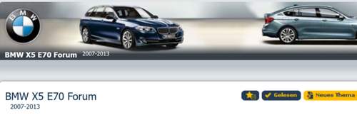

Zum Erstellen eines neuen Threads:
bei der Motortalk-Seite auf die orange-blaue Kachel
mit dem Text "Neues Thema" klicken, siehe mein beifügtes Bild.
Und: sehr oft hilft die korrekte Nutzung der Suchfunktion und das Einlesen
in mögliche Problemfelder weiter.
Abschließende Bitte:
ab jetzt bitte nicht mehr als 3.0d-Halter/Nutzer/Fahrer in einem
Thread posten, der sich mit einem möglicherweise nur beim 4.8i anzutreffenden
Problem beschäftigt.
Wie eröffne ich ein neues Thema
