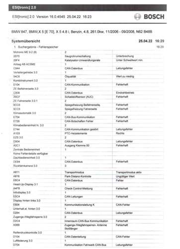

Ich weiss auch nicht was zessi meint.vllt ist diese funktion versionabhängig? Ich lese immer zuerst alle Fehler aus ,dann gehe ich auf die betroffene STG drauf und lese jeden eizelnen aus.
Danke, Snaipukr, das könnte ich wirklich mal versuchen, hast recht...
Welche Version ist denn die letzte/aktuellste, oder welche sollte ich am besten verwenden, und wo finde ich sie?
Bislang hab ich halt mal die 5.0.2. ausprobiert, aber da gabs nichtmal den E70...
Dann hab ich die 5.0.9. verwendet, und hier gibts den E70 mit eben geposteter Gesamtfehlerliste...
Naja, ich denke zumindest, daß es die 5.0.9er ist - steht aber nur BimmerWorks drinne...
Sorry für die vielen Rückfragen, aber ich bin eigentlich kein Experte und kein Codierer...

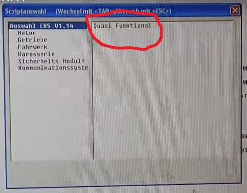

Also wenn man in INPA sein Fahrzeug anwählt, dann öffnet sich ein Fenster mit Auswahlmöglichkeiten. Auf der linken Seite steht was von Engine, Karosserie, Media, also die Gruppen. Rechts hätte man die Möglichkeit, die zugeordneten Steuergeräte auszuwählen. Wenn man also das Fenster öffnet und einfach nach rechts TABt ohne ein STG auszuwählen, dann werden wird eine Gesamtübersicht aller Fehler in aller erkannten STGs erstellt. Ich denke, das ist das was Zeisi meint.
Edit, hab mal ein Bild aus einem Video angehangen. Je nach Version kann das innerhalb der Markierung aus anders lauten. Wichtig ist, dass auf der linken Seite das Modell selektiert ist und nicht eine Gruppe.
Das meine ich, allerdings sieht das bei der offiziellen Version anders aus.

Der TE hat extrem viele Fehler, weil er ein CIC mit Can Filter verbaut hat. So jedenfalls mal meine Theorie. Das kann man dann alles getrost ignorieren und sich auf die wesentlichen Fehler konzentrieren.
Und da sind erstmal nur PGS und CAS und ev. das Kombi. VTG ist verm. Ölverschleiss.

@Laptel: Ja, genau so hab ich es auch gemacht - ich glaube in der INPA 5.0.6er - und bin auf "Quasi Functional" gegangen - andere Möglichkeiten (bis auf jedes einzeln auszuwählen) hatte ich nicht - und hab dann das ganze Ergebnis, das mir das Programm geliefert hat, hier auch ungekürzt gepostet... Allerdings kann das bei der 5.0.9er schon mehr sein vielleicht?
@Zessi: Klasse! Lieben Dank! Ich werde so vorgehen, wie von Dir beschrieben, und natürlich nichts löschen! Andernfalls würde der einmal jährliche Fehler ja auch fehlen, zumindest falls er sich löschen ließe...

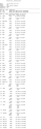

?Wenn ich mit INPA die beiden Bereiche CAS & PGS auslese, dann kommt Folgendes:
E R R O R M E M O R Y
Date: 23.05.2022 19:56:23
ECU: PGS_65_2
JobStatus: OKAY
Variant: PGS_65_2
RESULT: 1 error in error memory !
D2C4 K_CAN_Line_Failure
Error counter: 4
1. Umweltsatz
Mileage xxx712 km
2. Umweltsatz
Mileage xxx784 km
kein passendes Fehlersymptom
Testbedingungen erfüllt
Fehler momentan vorhanden und bereits gespeichert
Fehler würde kein Aufleuchten einer Warnlampe verursachen
Error code: D2 C4 60 04 64 EF 64 F8
Date: 23.05.2022 19:58:01
ECU: CAS
JobStatus: OKAY
Variant: CAS
D904 K_CAN_Leitungsfehler
Error counter: 28
1. Umweltsatz
Mileage xxx712 km
2. Umweltsatz
Mileage xxx824 km
Fehler momentan nicht vorhanden, aber bereits gespeichert
Error code: D9 04 20 1C 64 EF 64 FD
wie zu erwarten sind das nur die CAN Fehler von dem sch… CAN Filter fürs CIC. Daher ist kein Fehlerspeicher zu deinem Problem vorhanden.
Wenn der Motor daher nichts tut und keinen Fehlerzustand erkennt, dann fehlt ihm scheinbar etwas. Viel braucht er ja eigentlich nicht.
Hast du mal die Stecker am Motorsteuergerät auf Korrision geprüft. Wenn dort alles passt, hast du ev. ein Problem mit dem Bremslichtschalter, der für die Startfreigabe notwendig ist. Eventuell auch ein Problem mit dem sch… CAN Filter, da der Fehler beim e70 so nicht bekannt ist. Zu e39 Zeiten gab es Probleme mit dem Zündschloss, die ähnlich auftreten konnten.
