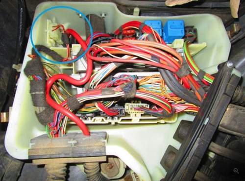

* Wie stelle ich sicher, und zwar zweifelsfrei, daß der E-Box-Lüfter wirklich fehlerfrei arbeitet, und zwar auf Dauer?
* Wofür ist das rote Kabel auf dem Foto, das ich hier nochmals anhänge, was ist seine Funktion?

E-box-x5
P.S.: Es kann ja sein, daß der E-Box-Lüfter an sich läuft, aber nicht richtig dreht, oder eben der Kanal verstopft oder verschoben ist oder was auch immer... Jedenfalls paßt der nach meinem eher laienhaften Verständnis am allerbesten zum Starterproblem, und die Fehlerlisten letztlich tun es auch, wenn ich es nicht völlig falsch sehe oder interpretiere...
Gerne würde ich jedenfalls den Lüfter einmal richtig testen, wüßte aber nicht genau wie, d.h. am liebsten würde ich mit eigenen Augen sehen, daß er richtig dreht - aber das wird wohl nicht möglich sein, nehme ich an?

- Den Lüfter siehst und hörst du in der e Box.
- Deine Fehler stammen ohne Ausnahme nicht aus der E Box.
- Das rote Kabel kann ich nicht mit Garantie sagen, könnte entweder Haupt KL30 Zuleitung sein oder Die Leitung für den Hauptlüfter am Kühler.

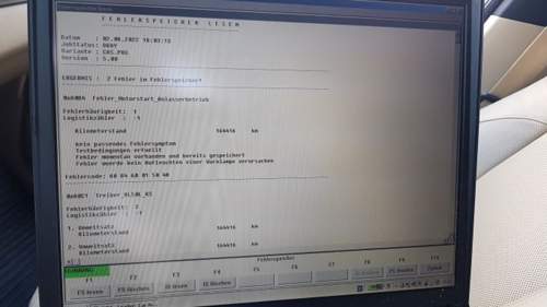

Direkt nach dem ersten Startversuch war im CAS-Fehlerspeicher laut INPA nur 1 Fehler abgespeichert:
A0B4: Fehler_Motorstart_Anlasserbetrieb bei 164416
Fehlerhäufigkeit: 1

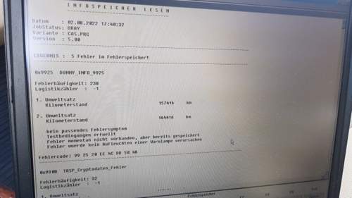

Im Info-Speicher (IS) war bei 164416 ein "9925 Dummy_Info_9925" abgespeichert,
der laut Häufigkeitsfehler sehr oft auftritt. Vielleicht weiß ja jemand, was es mit
diesem Dummy-Fehler aus sich hat.
Anschließend erfolgten ca. 20 Startversuche mit ca. 10mal Schlüssel raus/rein
und ca. 4 mal Tür auf/zu.
Das Auslesen des CAS-Fehlerspeichers ergab:
Fehlerhäufigkeit: 1 (also wurde kein neuer Fehler erfasst)
A0C1: Treiber_KL50L_KS
Fehlerhäufigkeit: 2 (dieser Fehler war beim ersten Auslesen nach dem Nicht-Starten-Können
nicht gespeichert)

Zum E-Box-Lüfter: dessen Betrieb wird mittels der
Stromaufnahme bzw. dadurch verursachter Spannungsabfall
wird von der DME überwacht. Die Luft aus dem
Fahrzeuginnenraum wird in die E-Box geführt und anschließend
wieder in den Fahrzeuginnenraum abgeführt. Ohne korrekten
Lüfterbetrieb und Luftführung staut sich die durch
die in der E-Box untergebrachten Steuergeräte
(bei meinem X5: DME und ein weiteres Steuergerät)
erwärmte Luft, was sich durch eine nicht aktivierte
Klimaanlage bei hohen Außentemperaturen verschärfen dürfte.
Der blau umkreiste 2-polige Stecker in dem Bild von @X5driver48i
dient zur Spannungsversorgung des E-Box-Lüfters.
Wenn ich es richtig in Erinnerung habe, dann dreht sich
der E-Box-Lüfter bei Anschluss von 12 Volt mit voller Drehzahl.
Das kann ich gerne bei meinem ausgebauten Exemplar testen.
20220802-173415-a0b4-164416-klein
20220802-173833-dummy-9925-klein
20220802-180131-a0c1-klein

Hab nun auch mal "no cranking no starting" überprüft:
Ein schlechtes Relais für das CAS-Modul KL50G neben irgendwelchen Sicherungen?
Hab ich bislang nicht gefunden, obs sowas auch im X5er gibt...
Kann das sein: ein CAS-Relais statt ein CAS-Modul? Wenn ja: Wo ist das Ding im X5er?
Die Beschreibung hörte sich jedenfalls sehr stimmig an, was den Fehler betrifft: Hitzeabhängig usw.

Mit dem Relais hatten wir ja schon diskutiert. Audihorch hatte im Schaltplan keins gefunden. Jetzt musst du erstmal schauen, welches Kabel mit welchem Querschnitt aus dem CAS kommt. Ist das nur eine 0,5mm2 Leitung, dann gibts sicher noch ein Starterrelais. Kommt aus dem CAS eine 2,5mm2 Leitung raus, dann ist es direkt mit dem Anlasser verbunden. Bei 1,5mm2 ist es nicht klar. CASRelais kann aber auch ein im CAS internes Relais sein, was vom Treiber angesteuert wird und mit zum Treiberausgang gehört. Falls das CAS ein internes Relais verbaut hat, wird es sehr wahrscheinlich kein externes Starterrelais geben. Aber CAS Relais kannst du mit CAS KL50 Treiber zusammenlegen, das ist erstmal grundlegend der Gleiche Fehlerort.
Die Busfehler kannst du streichen, das ist quatsch. Die KL50 wird hart gesteuert, die braucht keine Buskommunikation. Die Busse als Startverhinderer würden keinen CAS KL50 Treiberfehler bringen, da das CAS bei Busfehlern ggf. die KL50 nicht ansteuern würde.
Und ein EWS Modul hat der E70 mit CAS3+ in der ECE Version nicht. Ob der US ev. noch ein älteres System hat, weiß ich nicht, glaube aber eher nicht. Würd ich auch streichen, denn selbst wenn keine externe EWS Freigabe kommen würde, würde das CAS den Anlasser gar nicht aktivieren und es würde kein Fehler KL50 Treiber kommen.

P.S.: Ich habe in meinem X5er auch kein CAS-Relais gefunden, das separat irgendwo wäre...
Die US-Seite hab ich so verstanden, daß ein solches direkt im Motorraum oder in der Nähe der Sicherungen sein müßte.
Beides ist bei mir nicht der Fall - dafür aber bei anderen Modellen - etwa im Handschuhfachsicherungskasten (KL30G)...
Wo genau finde ich denn bei mir das CAS-Modul, und wie sieht es aus?
Leider bin ich nur "versierter Laie", daher muß ich viel nachfragen...
@X5driver48i schrieb am 11. August 2022 um 13:58:49 Uhr:
Das CAS-Modul befindet sich links unterhalb des Lenkrads, also
in der Nähe der OBD2-Schnittstelle. Das habe ich so im TIS gefunden
und Zessi hatte das auch schon hier geschrieben. Das in meinem 4.8i (EU-Modell
von 09/2007 oder 10/2007) verbaute CAS-Modul habe ich aber noch nicht
persönlich angeschaut.
Als Ergebnis meiner Fortbildung in der Nacht:
Die Anlasseransteuerung unterscheidet sich anscheinend bei den E70 für
4.8i (N62TU, gab es ja nur beim Pre-LCI, der LCI hat den superanfälligen N63)
von den Dieselmotoren und den LCI-Modellen.
Auch bei den N62-Motoren sind unterschiedliche Anlasseransteuerung anzutreffen,
z.B. mit separatem Relais bei älteren E60, E65, E53.
Daher stößt man im Internet häufig auf das Problem, landet aber dann
an einem toten Punkt, wenn man feststellt, dass es im eigenen Fahrzeug ganz anders ausschaut.
So gibt es z.B. bei den LCI-Modellen ein anfälliges ISM (Integrated Supply Modul)
in der Nähe der hinteren rechten Sicherungsbox. Bei den
anderen BMW-Modellen mit N62 ist häufig irgendein Relais in/an der E-Box defekt.
