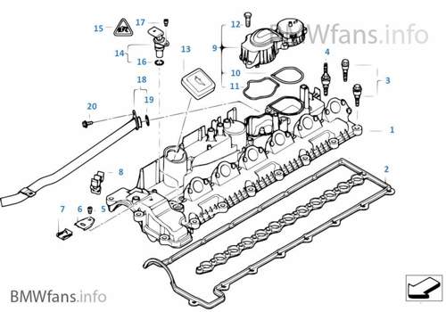

Ja die KGE Einheit sitzt auf dem Ventildeckel, jedoch geht von dort aus ein Schlauch zur Ansaugung (bereits nach dem Luftfilter, also Reinluft).
Dieser Schlauch ist am Ventildeckel montiert und geht bei den Turboladern vorbei. Und genau diesen Schlauch verlängert man, hängt die OCC dran und geht von der OCC wieder in die Ansaugung.
Dann zeig mir bitte mal die Schlauchführung dafür. Denn die ist mir gänzlich unbekannt.
http://de.bmwfans.info/.../engine
Und wo die da angeschlossen werden muss http://de.bmwfans.info/.../
Die (feste) Entlüftungsleitung ist die Nr. 18 in diesem Link:
Auf dieser Leitung ist ein Schlauch aufgesteckt (Nr. 15), der dann ins Reinluftrohr (Nr. 14) führt:
Und der Schlauch mit der Nr. 15 wird mit der Catch Can verlängert.
Entlüftungsleitung Nr. 18
Schlauch Nr. 15 und Rohr Nr. 14
Sasch_MX, und bei deinem Modell ist bei der Dichtung 11 ein Zyklonfilter drin?
Gemäß Link vom BMWVerrückten lässt sich da der Fliesfilter einbauen, oder?

Bei mir war die Dichtung 16 in deinem Bild undicht:
