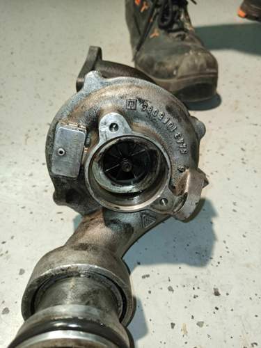

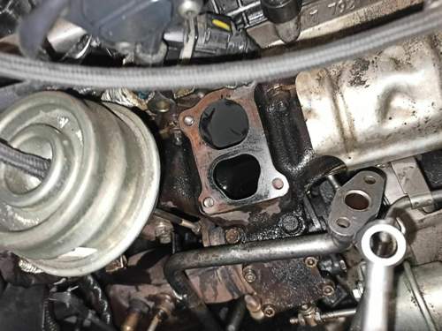

So, kleines Update bezüglich meines 5ers:
Ich habe die Ladeluftleitungen und den kleinen Turbo abgebaut, leider hat dieser bereits Späne geworfen.. Spiel haben beide Lader keines und auch ein befreundeter Mechaniker meinte, vom Spiel her wären beide noch in Ordnung. Jedoch wenn man den kleinen genau ansieht, sind bereits leichte Abschürfungen im Gehäuse zu erkennen. Deswegen wird dieser nun ausgetauscht.
Der große sieht bis auf dunkle Ablagerungen noch gut aus, werde diesen noch drin lassen denke ich (oder meint ihr sofort mitzutauschen?).
Habe also nun einen kleinen Lader, alle Dichtung dieses und der Ladeluftleitung bestellt.
Im Abgastrakt habe ich richtig viel Öl, ich hoffe das hat dort nichts beschädigt. DPF hört sich beim klopfen sehr hohl an, sonst wäre dieser spätestens jetzt kaputt gewesen.. der ist bestimmt leergeräumt.
Habe nun auch Motoröl abgelassen und mit einem Magneten durchsucht, nichts gefunden. Auch der Ölfilter wurde mit Bremsenreiniger gewaschen und untersucht, konnte keine Späne oder ähnliches feststellen. Also der Motor an sich ist noch gut in Schuss, habe "nur" einen Turboschaden.
Ich hoffe mit dem Wechsel des kleinen hat es sich erledigt. Aja gottseidank hat er auch so viel Öl geworfen, dieses hat die Späne gebunden, sodass sie nicht in den Motor kommen konnten. Hat ja auch etwas Gutes 😁

Hmmm, wenn ein Lader schon mit den Schaufeln kontakt zum Gehäuse hat, dann hat er auch Spiel und dann sifft der auch Öl wie bei dir.
Könnte auch ne krumme Welle sein aber dann würdest du das beim Drehen sofort sehen.
Je nach dem wie günstig du den Turbo und die Arbeit bekommst.
Wenn bei mir einer hops geht, wechsel ich gleich auf Stage 1 Lader vom Turbozentrum Berlin.
Die Montage ist beim E83 die Hölle.
Habe nun einen generüberholten unter 300€ bestellt. Arbeit kostet praktisch nichts.
Stage 1 Lader wäre auch interessant gewesen, aber mit 1000€ könnte ich beide Lader durch generalüberholte tauschen und beim Turbozentrum nur den kleinen.. dieser ist zudem nichtmal lagernd.
Ja beim E60 hab ich ein bisschen mehr Platz zum Arbeiten denke ich.
