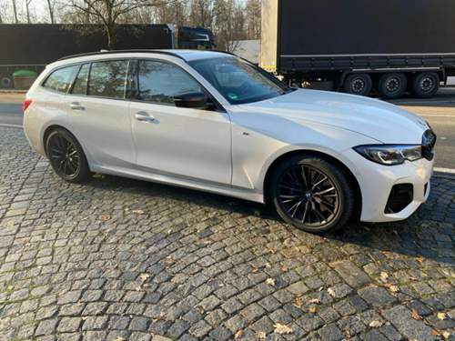

Gerade habe ich mal nachgesehen, was mein M340i Touring seit Verlassen des Werks so zu sich genommen hat. Nicht schlecht wie ich finde, wobei der Verbrauch nun wirklich nicht ausschlaggebend beim Kauf war. Interessant auch dass der Wagen 295 Kilometer der Fahrstrecke mit "Motor aus" hinter sich gebracht hat. Bin schon sehr gespannt wie sich der Mild Hybrid auf Dauer schlagen wird.
Insgesamt bin ich mit dem Wagen sehr zufrieden - nur mit dem adaptiven Fahrwerk bin ich noch nicht per "Du".
Irgendwie immer stuckerig, nicht wirklich hart aber es gibt andauernd kurze Stöße die auch auf scheinbar glatter Straße Unruhe ins Fahrzeug bringen (Modus Comfort), der Abrollkomfort wiederum ist sehr gut. Bei hohem Tempo auf der AB wiederum liegt der Wagen dann wie ein Brett. Schwer zu beschreiben.
In der Werkstatt war der 3er auch schon - und man hat mich nicht wieder nach Hause geschickt sondern meinen Eindruck bestätigt und den Wagen 5 Tage lang auf Herz und Nieren überprüft. Ergebnis - es liegt an den Winterrädern (18" Original M-Räder mit Pirelli Mischbereifung Runflat). Für mich allerdings nicht logisch erklärbar - die laufen nämlich einwandfrei. Ich bleibe auf jeden Fall dran - habe die Winterräder reklamiert. Mal sehen was daraus wird. Angeblich wurde ein 19" Sommerradsatz zum Vergleich montiert und damit sollte der Wagen einwandfrei gelaufen sein.
Interessanterweise bekam ich als Leihwagen einen M340i Touring mit dem normalen M-Fahrwerk und 17" Winterrädern. Trotz "nur" 17" sehr knackig, fast zu hart, gefiel mir auch nicht besonders gut, tendenziell auch stuckerig, unausgewogen und bei hohem Tempo auf der AB nicht so stoisch und stabil wie meiner mit dem adaptiven Fahrwerk.
Aktuell schaue ich bei KW und Bilstein, die ja Fahrwerke entwickeln oder bereits im Angebot haben (in Kombination mit der adaptiven Steuerung). Gibt es hier im Forum dazu schon Erfahrungswerte?
Und als Letztes zu dem Thema:
Das adaptive Fahrwerk wird beim M340i Touring (im Gegensatz zur Limousine) nur in Kombination mit 19" Rädern angeboten. Weiß jemand von Euch warum? 17" und auch 18" Winterräder sind ja erlaubt.
Viele Grüße und einen schönen Tag,
Thomas
Fahrtdaten ab Werk
