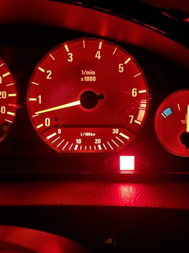

Guten Abend liebes Forum, da ich ein Neuling bin würd ich mich mal gern vorstellen.
Besitze seit kurzem einen e36 320i von 1996 mit dem m52b20 Motor als limo.
Mein Problem weswegen ich mich jetzt an euch wende ist folgendes,
Wenn der Motor kalt ist, also über Nacht gestanden hat und ihn dann morgens z.b starte habe ich nach ca 10sec einen unrunden Lauf, sehe ich tatsächlich nicht am Drehzahlmesser sondern merke es am hintern ziemlich stark eigentlich ??
Sobald ich nach ca 3-4min aus diesem tiefsten Kaltstart raus bin also Mitte von der blauen Anzeige, läuft er wieder normal ohne jegliches ruckeln.
Achso als ich in diesem kalten Zustand angefahren bin und dann die Kupplung getreten habe ist die Drehzahl so abgefallen das der motor mir ausgegangen ist. Manchmal fängt er sich aber noch.
Meine Frage an euch wäre, was könnte es sein verzweifle schon.
Kerzen+ Spulen sind neu.
Kurbelgehäuseentlüftung auch Thermostat auch neu und im Fehlerspeicher habe ich natürlich nichts stehen.
Ich danke euch schonmal vielmals fürs durchlesen ??
Im Anhang das Bild zeigt ab welcher Temperatur er absolut normal und ruhig läuft.
Kühlmitteltemp.

Hatte bis jetzt leider noch keine Zeit mich an den llr zu machen. Werde morgen mal dran gehen.
Mir ist aber aufgefallen dass es doch ein unterschied halt von der Leerlaufdrehzahl ist wenn der Motor kalt oder warm ist.
Motor kalt
Motor warm
Leerlaufdrehzahl kalt sollte so bei 8-900u/min und im warmen Zustand bei ca. 700u/min liegen.....hier liegst du in beiden Zuständen zu niedrig....
Greetz
Cap
