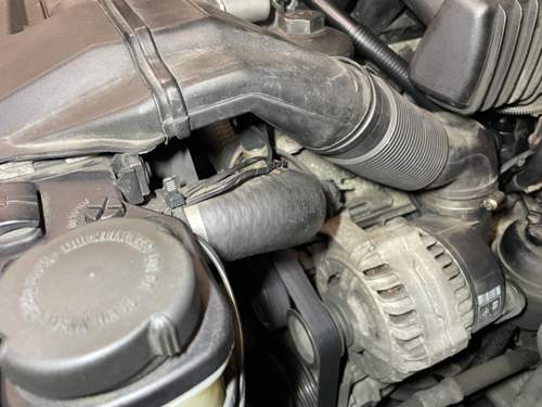

Achso und kann mir jemand sagen was das hier sein soll ? Sieht aus wie ein Temp. Fühler nur wofür
Habe zusätzlich einen zweistufigen Schalter unterm Armaturenbrett und ich weis nicht wofür.
Schonmal vielen lieben Dank euch allen.

Da sitzt bei mir ein AUC Sensor.
Sieht bei mir nur leicht anders aus.

Sieht aus wie eine schlecht gemachte Verkabelung für Euro 2 Satz... Ganz miese Idee Kabel an den Kühlschlauch zu binden, man sollte besser zusehen Kabel möglichst von solchen Wärmequellen fern zu halten... ;)
Wenn dann noch ein Temperaturempfindliches Unterdruck-Ventil unter der ASB sitzt ist es der Euro 2 Umbau-Satz. Dann unbedingt die Unterdruckschläuche dazu dicht machen, das ganze System war schon immer Murx, da es gegen die DME arbeitet, es steuert absichtlich "Falschluft" ein um die Drehzahl zu heben, die DME will aber natürlich die Drehzahl trotzdem auf den vorgegebenen Wert regeln, egal was das Ding macht.. ;)

@E36S16
Für die M52 gab es nie einen Kaltlaufreglerkit um auf Euro2 zu kommen,die M52 hatten das ab Werk,wenn auch noch nicht in den Papieren.....wobei hier durch Umschlüsselung eine Änderung auf die korrekte Euro-Norm vollzogen werden konnte.
Woher ich das weiß?
Meine alte Limo war soi ein M52 mit Euro1 im Schein,welche ich dann habe umschlüsseln lassen.
@E36ice
Nein,das kann dir vermutlich keiner sagen,was das für ne nachträgliche Bastelei darstellen soll.
Serie ist es jedenfalls nicht und mit Kaltlaufreglern für die Euronormanhebung hat das IMHO auch nix zu tun.
Greetz
Cap
