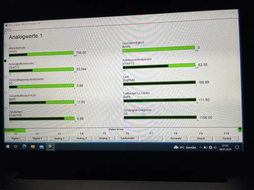

Kannst den Lanbdawert mal zeigen?
@KapitaenLueck schrieb am 8. Januar 2023 um 22:39:59 Uhr:
Moment mache sofort Bildern von allen werten

@E36ice
DARAUS kann man GARNIX schlußfolgern.....die Kühlwassertemperatur ist bei gerade mal 40°C und somit ist der Motor kalt,da regeln die Lambdas ned.....
Mach das nochmal,wenn du die Kiste ordentlich durchgewärmt hast mit ner kleinen oder auch größeren Runde ums Viereck,dann können wir vielleicht was draus schlußfolgern.....
Übrigens....die Lambda-Sondenspannung 1 und 2 muß bei durchgewärmten Sonden ziemlich zügig zwischen 0,xx und 2,xx wild hin und herspringen.
Tut sie das nicht und ist wie festgenagelt auf einen Wert,ist die jeweilige Sonde defekt.
Die Lambdasondenheizung arbeitet auch nur während der Motor in der Aufwärmphase ist und sollte bei Kühlwassertemperaturen um 90°C nicht mehr aktiv sein.

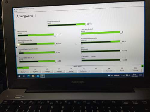

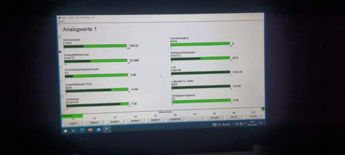

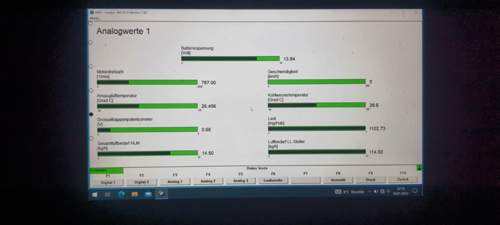

Jetzt nochmal als der Motor warm war 🙂
Warm
Warm
Warm
+2
Na ja, richtig warm ist der ja immer noch nicht.
Aber ich bleib bei Falschluft.

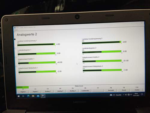

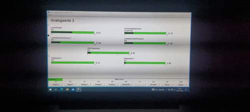

Danke....aber ein Bild sagt mir auch nicht,ob die Sondenspannung der Lambdasonden hin- und herspringt....ich sehe hier knappe 5 Volt bei beiden....ist das DAUERHAFT so hoch oder springen diese fast schwarzen Balken hin und her?
WICHTIG zu wissen!
Die Sondenheizungen sollten ebenso auf 0 sein.....nicht dort,wo sie im Screenshot zu sehen sind....die werden bei warmem Motor (sofern du hier nicht nur so weit gefahren bist,bis das Kühlwasser anzeigentechnisch in der Mitte stand) nicht mehr benötigt.....
Es ist echt mühselig von dir Infos zu bekommen.....und dazu die unnötigen Vollzitate.....wirklich anstrengend.....und ich tendiere dir zu raten,in die nächste Werkstatt zu fahren und die Kiste dort diagnostizieren zu lassen.....die haben dann immerhin das Auto,mit dem sie testen und prüfen können und müssen dir nicht alles einzeln aus der Nase ziehen.....und sie werden dafür bezahlt..... -_-

Sondenspannung ist bei beiden so und dauerhaft.
Wenn die Sondenspannung dauerhaft so ist, dann sollte eine Fehlermeldung vorliegen, Lambdaregelgrenze glaube ich. Schließe mich mit der Vermutung Falschluft an. Zumindest war das bei mir damals der Fall als meine Sonden auf Anschlag gingen.
Der Fehler kommt m. W. erst am Anschlag.
