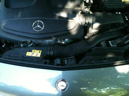

Ich weiß nicht ob nur ich es höre aber wenn man mit dem W176 bei 3-4 tausend U/min schaltet oder Gas wegnimmt hört man ein Geräusch dass dem eines Blowoff-Ventils sehr nahe kommt.
Meine 2 Fragen: Kann man dieses Geräusch beim Schalten verstärken? und Kennt ihr jemanden, der sich nachträglich ein BlowOff Ventil in seine A-Klasse eingebaut hat?

Mir ist nur noch nicht klar was es für Nachteile hat, ich glaube die Welle vom Turbo wird etwas stärker belastet weil nicht der ganze Druck entweicht beim schalten?`Bin mir nicht 100pro sicher... jedenfalls merkt man in Kombination mit erhöhten Ladedruck (durch den RaceChip auf Position D) das schon merklich! Hängt sehr gut am Gas jetzt beim schalten!
Achja... bzgl. Topic... ein OFFENES BlowOff Ventil würde Probleme machen... WEIL der Luftmassenmesser nämlich dann die Luft, die man einfach so rauslassen würde, vermissen würde... der Leerlauf wäre sehr unrund.. daher ist es besser, wenn man auf TSCHHHHH Geräusch steht, da wohl einen Pilz oder so einzubauen. Hab diese Meinung, nachdem ich ein paar Videos und mich bissel zu dem Thema eingelesen hatte.

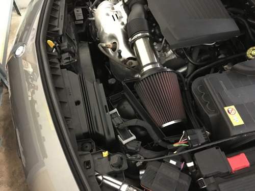

Hat jemand schon was raus bekommen oder neue Erkenntnisse mit offenem Luftfilter? Ich sehe paar Bilder die der Filter drin "liegt, hat jemand diese fest installiert? Hat jemand ne andere Idee bezüglich Luft Ansaugung mit Metall Rohr?
MFG

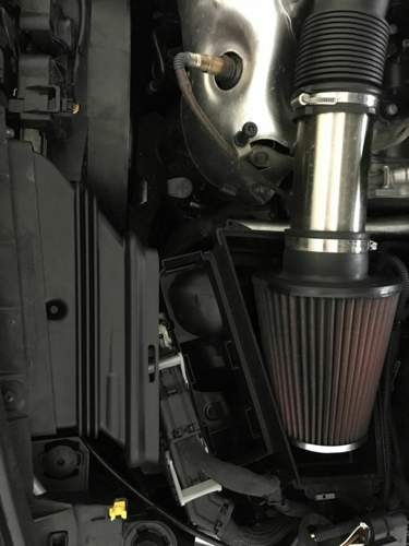

Hat einer eigentlich schon mal bemerkt wie ungünstig die Kaltluftzufuhr beim W176 einströmt?
Also da wo die Frischluft kommt wird sie durch einen relativen schmalen Schlitz erst mal unter den Luftfilter geleitet und kommt dann wieder aufwärts durch den Luftfilter zum/ins Ansaugrohr!
Das ist absolut keine optimale Frisch/Kaltluftansaugung...
Hat einer von euch schon mal diesen schmalen/verengten Schlitz von dem Ansaug-Gehäuse zum Luftfiltergehäuse vergrößert oder geweitet?
Genau gegenüber vom Luftfilterkasten gibt's nochmal so ein Schlitz dort hat der AMG die ansaugung hab den aufgemacht und ne offene ansaugung drin jetzt strömt von unten und oben Frischluft... aber kein plan ob das was bringt
Wenn du die warme Luft aus dem Motorraum ansaugst bringt es schon was, nämlich weniger Leistung 😉
Genau, darum wollen wir ja auf keinen Fall warme Luft ansaugen...
Ich sprach ja auch von der "Kaltluftansaugung" für die ein unmöglicher Weg gewählt wurde!
Nochmal wenn man sich n bisschen mit der ansaugung vom AMG beschäftigt hat weis man was ich meine nach 20 min volllast fahren ist mein alu ansaugrohr direkt überm Motor ca25 grad warm
Hat den schon jemand ein paar Lösungsansätze versucht. Zwecks mehr Kaltluft am Luftfilter. (Hab ebenfalls den K&W 400 verbaut. Und ich merke ebenfalls das es wohl ziemlich heiß da wird. Und er so wohl mehr heiße statt kalte luft zieht
