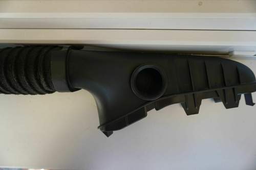

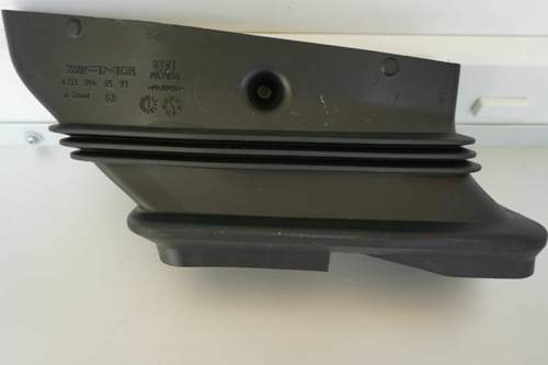

Kannst du die Teilenummer von diesem Stutzen posten?
Bin immer noch an der Sache dran, kann noch eine Woche dauern bis es ein Ergebnis gibt!
Diese Luftansaugung von A45 AMG ist von 06/2012 - 06/2013 danach muss eine Änderung gewesen sein, ich habe die von vor 2013 gekauft nur die Änderung ist noch in Arbeit! Die Aussparung ist wegen dem Steuergerät bearbeitet worden.
Aber wartet doch das Ergebnis ab, dann kann ich genaueres sagen...
Anbei Bilder:
Dsc01914
Dsc01912

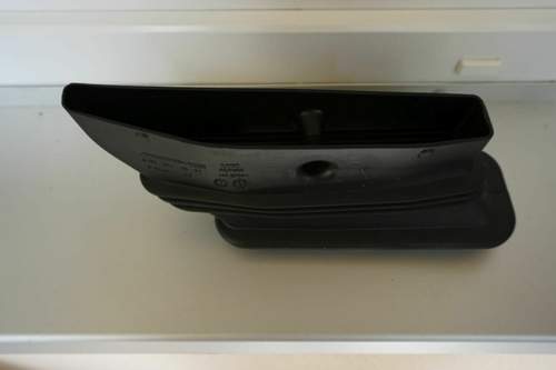

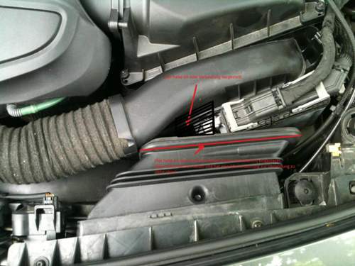

Also, heute mal wieder ein wenig weiter gemacht!
Der AMG-Lufteinlaufstutzen hat leicht Spiel in dieser Steckvorrichtung beim A180.
Vorderes Teil/Rand wurde vom AMG Stutzen entfernt(geht gut weil fast so wie Weichgummi) und innen mit einer 2mm Kunststoffplatte (220x80mm) eingelegt, diese hält von selbst weil es einen umlaufenden Rand von ca: 10mm gibt. In diese Platte habe ich ein D=50mm Loch eingebohrt(Forsterbohrer).
Somit hat man im Prinzip da quasi einen RAM-Air Effekt, heißt die Fahrt/Frischluft kommt auf einer breite von 250x40mm vom Kühlergrill rein und muss durch dieses Loch, dadurch wird die kühle Frischluft nach der Bohrung beschleunigt und geht leider erst in den benachbarten Originalstutzen neben dem LUFI-Kasten.
Besser wäre es, wenn die Luft so wie beim A45 AMG gleich in den LUFI-Kasten strömen würde.
Bei mir/uns geht die Luft nun von unten wieder hoch zum/durch den Luftfilter zum Motor.
Die Verbindung zwischen Ansaugteil vom A45 AMG und dem benachbarten originalen Lufteinlaß habe ich mit Hilfe eines Noppenschlauchs hergestellt.
Selbst habe ich es noch nicht getestet, was/wo oder wie sich das ganze auswirkt!
Über Sinn und Zweck der ganzen Sache kann man bestimmt streiten. 😉
PS: Leider ist bei uns halt die Position des Steuergeräts recht ungünstig verbaut...
Auf jeden Fall hat man so eine fast doppelte Frisch/Kaltluftzufuhr zum Motor.

So, heute mal die Bypass-Bohrung seitlich in den Ansaugtrakt gefertigt...
Bypass
