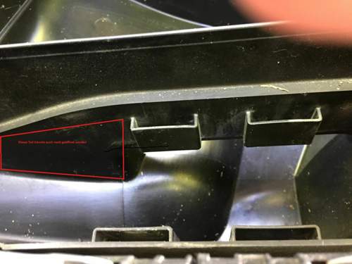

Habe heute mal wieder meinen LuFi getauscht und auch gleich mal ein Bildchen von der Kaltluftzufuhr vom Ansaugschnorchel zum Luftfilterkasten gemacht.
Ich bin fest der Meinung, dass bei meinem A180er diese untere Öffnung zum LuFi-Kasten kleiner war!
Wie auf dem Bild ersichtlich könnte man links unten die Öffnung auch noch etwas vergrößern...
PS: Die Kaltluft kann doch über die gesammte Seiten/Unterfläche des Luftfilters einströmen...
