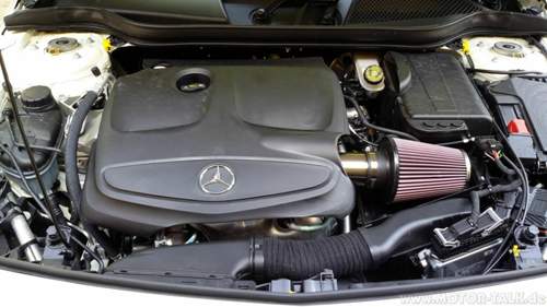

Ich hab` ein bissl was gemacht:
#1
#2
#3
Jetzt hört man das Zischen vom Turbo selbst beim Fahren!

Hört sich sehr gut an! 😎 Was hast da für einen Pilz genommen und wie wird er befestigt? Wie siehts mit der Passgenauigkeit aus und welche Änderungen hast gemacht? Kommt man auch gut an der Motorseite (nach Abnahme des Deckels) da hin? Neugierig bin ich ja gar nicht.😁

Es ist der K&N RC-4700
Habe genau diesen gewählt, da dieser fast genau in den Luftfilterkasten passt.
Als Verbindungsstück, und das war die größte Herausforderung bei meiner Suche, habe ich ein 16cm langes Edelstahlrohr genommen mit einem Durchmesser von 75mm. Halte aber meine Augen für ein vielleicht besseres Verbindungsstück offen.
Originalen Luftfilterkasten mit 25er Torx entfernt. Vorher den Motordeckel entfernt. Man kommt super ran!

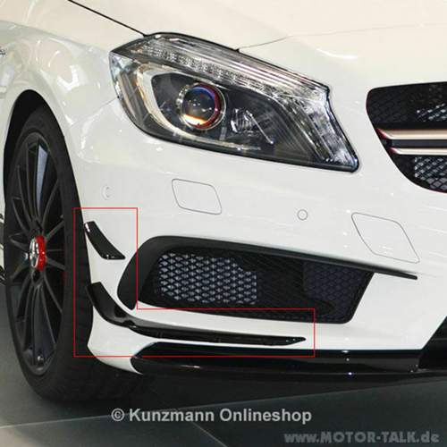

So, und da man ja schon beim Tuning sind, habe ich noch diese feinen Flaps bestellt:
Diese haben mir schon von Anfang an gereizt.
Ok, nun drifte ich etwas vom Thema ab 😉
Exterior-w176-original-mercedes-benz-aero-flaps-a-11631-xl
