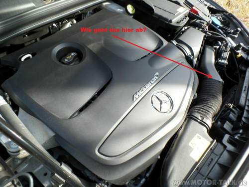

Ich werde mal schauen, ob es beim MB-Ersatzteilcenter dieses (nur aufgeklicktes Endteil) auch einzeln zu kaufen gibt. Dann kann ich mal Geräusch Tests und verschiedene Varianten testen.😎
Hat einer einen Plan, wie das letzte Kunststoff-Teil sich von dem Dämmschlauch lösen läßt? Siehe Bild.
LG: Wolfgang

war gerade bei Benz, der Luftfilterkasten ist bei den neueren Modellen anders als bei meinem, viel flacher, vlt st deswegen bei dir der Effekt anders.
Also wenn du die Kaltluftzuführung (vom Kühlergrill bis zum Luftfilterkasten) komplett entfernst, solltest du auf jeden Fall etwas hören.
Diese Art Trichter sind nur aufgesteckt und geklippt.
Das Zischen vom Blow-off wird erst durch den offenen Luftfilterpilz verstärkt. Dann kann man selbst bei geschlossenen Fenstern und leiser Musik das Zischen hören 🙂
