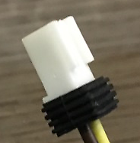

Hallo, kennt jemand die Tl-Nr. vom BSA Stecker am Spiegel? Ich will jetzt bei mir ordentlich anschließen.

Hast du mal ein Bild von dem besagten Stecker? Und wo befinden die sich direkt?
Ja, wird direkt am Spiegelglas für LED-Anzeige gesteckt .
Bsa-stecker
