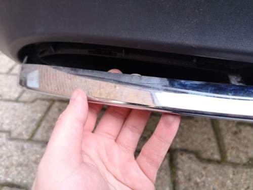

@TBS80 schrieb am 16. Februar 2019 um 17:59:17 Uhr:
So jetzt sind auch die Auspuffblenden vom Edition 1 verbaut!
Montage ist simpel, sind nur geclipst, einfach mit nem kleinen Schraubendreher etwas Hebeln und dann abziehen und die neue Blende reindrücken und fertig :-)

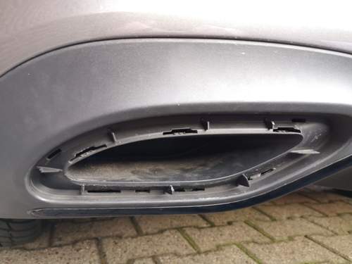

@TBS80 schrieb am 16. Februar 2019 um 17:58:42 Uhr:
Jetzt muss ich mir was neues vornehmen....nur was ?!
Sieht gut aus! Habe meine Blenden auch noch hier liegen - habe mich aber am Samstag nicht weiter getraut die Dinger abzuhebeln, weil sich nichts getan hat. Hast du innerhalb oder außerhalb der Blende angesetzt?

Zwischen Chromblende und schwarzen Kunststoff innen auf Höhe der Befestigung
@alexey2k
Hatte hier ja Bilder gepostet, hier noch Mal im Anhang.
Ich muss dazu sagen, dass es bei mir auch nicht ganz so einfach war! Man möchte ja nichs abbrechen und die Laschen sind schon gut eingehakt. Ich gebe dir den Tipp erst den oberen herauszuziehen und dann den unteren. So hat es bei mir geklappt. Links recht schnell, rechts musste ich ordentlich rütteln/wackeln/ziehen/hebeln. Wichtig: immer mit Gefühl! Die neuen Blenden sollen in den alten Clipnasen der Fassung ja halten! Vergleiche meine Bilder, könnte helfen?!
