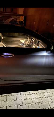

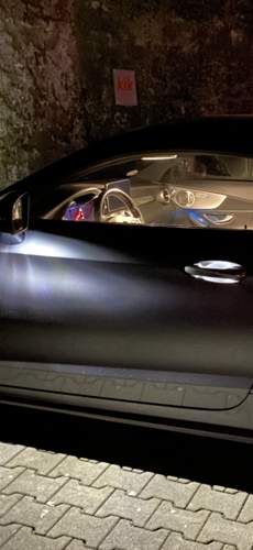

Habe eine Türgriff Beleuchtung erneuern lassen und jetzt hab ich gemerkt das die viel heller ist als die bei der Beifahrer Seite bedeutet des das die eigentlich auch schon bald hinüber ist oder haben die jetzt neue LEDs die heller leuchten? Siehe Fotos
@Kikito85 schrieb am 10. Februar 2023 um 23:17:17 Uhr:
Alte Beleuchtung
Neue Beleuchtung
Beifahrertür = kaputt
Fahrertür = so soll es sein
@ByteBaiter schrieb am 11. Februar 2023 um 13:45:31 Uhr:
Na toll hab für die Fahrertür 407€ bezahlt und jetzt dann noch mal das selbe für die Beifahrertür ist schon heftig der Preis!!!
