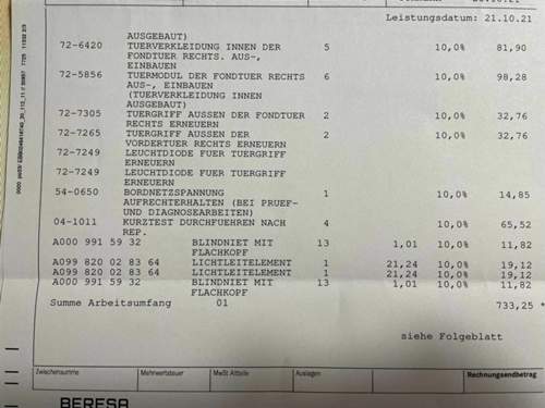

Bei Austausch der LEDs muss man die Türbekleidung und Türgriffe komplett demontieren und dann wieder komplett aufbauen - es kostet die Zeit also das Geld
Wenn keine Garantie mehr besteht, einfach munter bleiben und selber tauschen. So arg kann das nicht sein. 800 wärs mir auf alle Fälle nicht Wert.
Ungeübt ca 1 Std. arbeit, led ca 15€. 800€ für 2 leds tauschen ist schon ne Ansage,

Was zur Hölle kostet denn daran 800€??
Haben sie dir neue Türen eingebaut? Die spinnen langsam wirklich
lapidarer Kommentar "das sei halt viel Arbeit...." !?!
Ich hätte mir auch einen anderen Betrag gewünscht.
Munter bleiben: Jan Henning
Wie viel Arbeitszeit wurde denn in Rechnung gestellt?
37 AW…..
@Jan Henning schrieb am 21. November 2021 um 07:47:58 Uhr:
37 AW…..
Fraglich ist wo denn die 26 niete verbaut worden.
205 hat keine Niete an der Tür

Wirklich sehr dubiose Rechnung in meinen Augen.
37 AW…..
Besten Dank für die Mühe und die Darstellung.
@Jan Henning schrieb am 21. November 2021 um 13:51:18 Uhr:
Hallo
Clipse für die Türpappe?
Ich habe noch keine Türpappe ab gehabt, aber 13 Clips ersetzen scheint mir viel. Das schafft wohl nicht einmal ein Laie, diese alle zu zerstören?
Es handelt sich nicht um Clipse, sondern um Blindniete.
Das Innenleben der Tür ist mit 13 Schrauben an der Außenhaut verschraubt. Eventuell gibt es auch Modelljahre bei denen es genietet ist.
