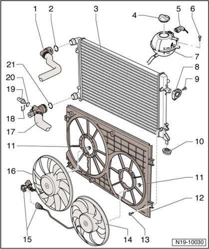

an meinem Golf V laufen beide Lüfter am Kühler auf voller Drehzahl, egal wie warm der Motor ist.
Kann man irgendwo den Temperaturfühler prüfen, ob der vielleicht flasche Werte liefert.

So, hat leider alles ein paar Tage gedauert.
Ich war in einer Werkstatt und hab den Fehlerspeicher auslesen lassen.
Ein Temperatursensor meldet laut Diagnosse unplausieble Werte :-)
Allerdings wird die Kühlmitteltemperatur im Status des Diagnossegeräts korrekt angezeigt.
Eine Anforderung der Klimaanlage liegt auch nicht vor.
Das waren also die Fakten.
Ich vereinbarte mit der Werkstatt, dass beide Lüfter + Steuerung bestellt werden sollen.
Die Lüfter können LEIDER nur im Satz getauscht werden. Hier ein kurzer Dank an die Konstrukteure,
... ich kann nur sagen: Setzen und Sechs!😕
So,...nachdem es die letzten Tage sehr heiss bei uns in der Gegend war und der Wagen ein paar Tage in der Sonne stand verschwand der Fehler wieder wie durch Geisterhand.
Meine Vermutung ist nun, dass sich irgendwo Feuchtigkeit niedergeschlagen hatte und diese jetzt wieder verschwunden ist. Der Wagen war nämlich über Pfingsten mehrere Tage starkem Regenwetter und viel Spritzwasser auf dem Brenner ausgesetzt.
Manne
Das gleich die gesamte Einheit ausgetauscht werden muss stimmt so nicht! Im Großen Lüfter sitzt das Steuergerät und auch nur der wäre auszutauschen.
Einzig eine Misch Verbauung verschiedener Hersteller (Siemens und Temic) ist nicht zulässig.
Aber ich bin gespannt ob das dann behoben ist wenn die ganze Lüftereinheit getauscht wurde und der Sensor immer noch "unplausible Werte" liefert 🙂

Ich bin ganz Deiner Meinung, aber was soll ich sagen. Nachdem zur Zeit alles gut funktioniert bin ich ganz froh und lass mal alles so wie es ist. Irgend ein Tausch wäre jetzt nicht sinnvoll.
Wenn jedoch die Problematik, was ich nicht hoffe, wieder hochkommt würd ich mich auch für den Tausch des Fühlers entscheiden.
Hat gerade jemand die Teilenummer des in Frage kommenden Sensors zur Hand, dann könnte ich mich vorab mal ein bischen informieren, wo ich das Teil kaufen kann.
Manne
Den Sensor kannst du direkt über VW beziehen aber bei den Lüftern würde ich mich beim Zulieferer umschauen.
