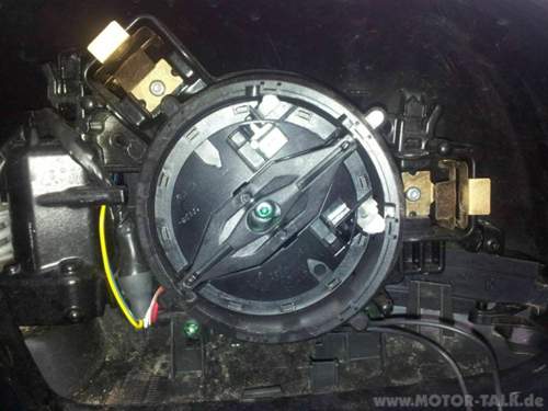

So dachte mir bevor ich hier neuen Thread aufmache und mich alle Tadeln das das Quark ist schreibe ich meine Frage hier lieber rein...
Fahre ein A3 Bj. 2010 und wollte ebenfalls die beheizbaren Außenspiegel nachrüsten.
Habe mal meinen Rechten Spiegel abgenommen und ein Bild gemacht aber auf den ersten Blick konnte ich nicht erkennen welche Kabel denn jetzt an das Glas müssen???😕
Vlt kann mir da jemand mal die richtige Farbe verraten 😉
Habe auch schon beim 🙂 angerufen wegen der Teilenummern sind das hier die richtigen?? :
Links: 4F0857535A
Rechts:4F0857536AE

Also um die TNs zu überprüfen, müsste man wissen, um welches Modelljahr dein Fahrzeug ist, da ab MJ2011 (Bauzeitraum ab Ende Mai 2010) sich die Aussenspiegel mal wieder geändert haben!
Also wichtig ist die 10. Stelle deine FIN!
Von wo fange ich denn an zu zählen wenn ich bei WAU... anfange wäre die 10. Stelle ein A😕 Glaube aber du brauchst eine Nummer^^
Erstzulassung ist 28.05.2010

Nee passt schon A steht für MJ2010
Müsste dann hier stehen 😉

Ok vielen Dank dann habe ich schonmal die richtigen Teilenummern muss nur noch die Frage geklärt werden ob bei mir die Kabel schon liegen, obwohl ich ja gelesen habe das diese eigentlich immer da sind..🙄

Ja, ich kenne keinen bei dem es bei einem FL nicht drin lag!

Aber auf meinem Bild kannst du jetzt die passenden Kabel auch nicht sehen oder? 😁

Wo gehen denn die 2 Schwarzen hin?
