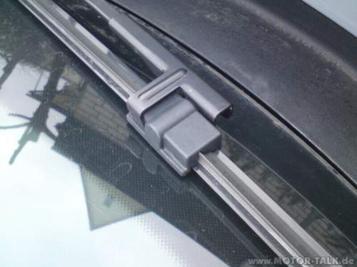

ich bin gerade dabei, für `ne Bekannte neue Wischer mit zu bestellen...
Auto ist ein 8P aus 2004.
Nun stellen wir uns die Frage:
Hat das Auto bereits ab Werk Flachbalkenwischer, oder wurden die derzeit montierten nachgerüstet?
Also, benötigen wir Bosch A929S oder A936S
http://cgi.ebay.de/...46356735QQcmdZViewItemQQptZAutoteile_Zubehör?...
http://cgi.ebay.de/...46350146QQcmdZViewItemQQptZAutoteile_Zubehör?...
Allerdings schreiben diverse Händler auf ebay (wie auch in meinem Beispiel) den selben Text (kein Nachrüstset) für beide Wischertypen.
Welchen Wischertyp (Bosch) benötigen wir also für dieses Auto? Einen der beiden genannten, oder gibt es etwa noch einen dritten Satz? ...und sind die derzeit verbauten nun werkseitig verbaute Flachbalkenwischer, oder ist das ein Nachrüstset?
Ich tippe ja auf die Aerotwin A936S, wollte mich aber sicherheitshalber nochmal nachfragen... 😁
Ich häng mal ein Bild von "unserer" Wischeraufnahme an...
Wischer8p

Hm. Ich habe vor ein Paar Tagen für meine Backe neue Gummis für die Frontscheibe gekauft. Also nicht die kompletten Wischer. Hat auch nur einen Bruchteil gekostet von dem, was man für einen ganzen Wischer verlangt. Mach dir doch mal die Mühe (5 Minuten) und zerlege deinen Wischer bzw. schau nach, ob dieser den Windspoiler aus Plastik hat (Bestandteil des Wischers) oder ob der Windspoiler in den Gummi "integriert" ist. Dann guckst du einmal hier und einmal hier.
Bei meinem 8P aus 2004 war es die 1.Variante. Meine Backe jetzt hat die 2.
Hoffe dir geholfen zu haben!
Bosch Autoteile[/url] http://aa.bosch.de/.../Category.jsp?...
bis Baujahr 11 2004 war es der 936S, danach ab 12 2004 der 929S siehe auch bei Bosch oder link oben.
http://cgi.ebay.de/...350146QQcmdZViewItemQQptZAutoteile_Zubeh%F6r?...
Ich hab bei meinem 2004er vor paar Tagen auch die Wischer gewechselt, und kann sagen, der oben gezeigte Link enthält die richtigen. Ist das System mit Scheibenwischerblatt umdrehen bis zu deinem bestimmten Grad und dann kann man den Wischer abziehen.
Genau, Du brauchst die A936S !!

Danke 😉 - Wie ich`s mir schon dachte...
