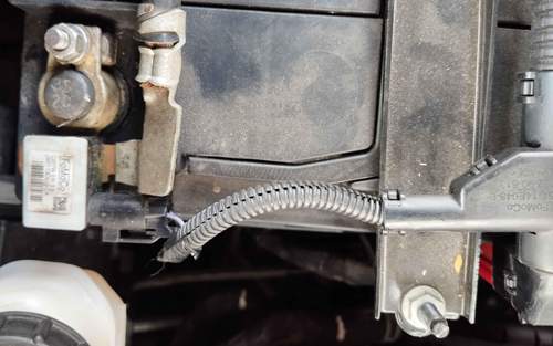

Ich hatte das gleiche Problem mit meinen ST. Im Stau auf der Autobahn schaltete sich regelmäßig der Klimakompressor ab und der Lüfter schaufelte 32 Grad kroatische Außenluft in das Wageninnere. Nach ein paar Meter mit Geschwindigkeit sprang der Klimakompressor dann wieder an. Mechanic74 gab mir damals den entscheidenden Tipp:
Ja,wenn der Ladezustand der Batterie zu niedrig ist,wird die Magnetkupplung des Klimakompressor nicht angesteuert. Hast du denn schon alle Maßnahmen die ich hier mehrfach beschrieben habe ausführen lassen!?
-richtiger BMS Sensor mit CC am Ende verbaut und konfiguriert im Karosseriesteuergerät BCM ??
-Software des BCM, TCU, ABS usw. ist aktuell?
-Zielladung mit Erweiterter Lizenz FORScan auf 85% eingestellt?
-Handschuhfachbeleuchtung wird abgeschaltet?
Bei mir war der Sensor schonmal nicht der Richtige. Nachdem dieser getauscht und alle o.a. Schritte, was viel Überzeugungsarbeit in der Werkstatt benötigte, durchgeführt waren, funktioniert alles so wie es soll.
Hallo Karlo3077,
vielen Dank. Zu den 4 Maßnahmen:
  • richtiger BMS Sensor: wenn der BMS Sensor über der Batterie zwischen Plus und Minus - Anschluss positioniert ist, dann endet er mit BC...habe ich wohl den falschen Sensor!
  • Software BCM, TCU, ABS: Weiß ich ehrlich gesagt nicht, ob das letztes Mal aktualisert wurde...kann dann wohl nur der Ford Händler, oder?
  • Zielladung ist wohl nicht verändert worden...das wäre aber machbar zu prüfen.
  • Handschuhfachbeleuchtung: Wie prüfe ich ob die Handschuhfachbeleuchtung abgeschaltet wird?
Es wäre klasse wenn Du mir da nochmal was zu antworten könntest.
Hier auf dem Bild sieht links den Sensor oder? Da steht auf der weißen Aufkleber Jx6T-10C679-CA. Also nicht CC...Ist wohl der Falsche!
Batterie
Ich hatte auch den CA Sensor und keine Probleme mehr ab dem Zeitpunkt wo die richtige Batterie mit Forscan eingestellt wurde. Die Zielladung habe ich auch bei 80% belassen. Egal ob nur Kurzstrecke oder 4 Wochen in der Garage, S/S hat immer Funktion und auch alles andere. Allerdings kein Hybrid, sondern 1,5 mit einer Batterie die 6 Jahre alt ist.
