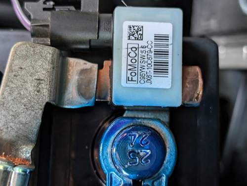

Richtig, das ist leider der Falsche. Den hatte ich auch vorher drin. Der Richtige ist der in der Anlage
@TimoThaler1 schrieb am 16. Mai 2025 um 19:00:59 Uhr:
Hier auf dem Bild sieht links den Sensor oder? Da steht auf der weißen Aufkleber Jx6T-10C679-CA. Also nicht CC...Ist wohl der Falsche!
BMS
- BMS Sensor muss getauscht werden und das ist das Wesentlichste in dem ganzen Prozess
- die Software habe ich beim Händler aktualisieren lassen. Bitte vorher nachfragen was das für Kosten verursacht. Die Aktualisierung dauert Stunden, war nicht gerade günstig...
- bei mir war vor dem Wechsel des BMS die (mittlerweile dritte) Batterie am Ende, so dass diese ebenso gewechselt werden musste. Wenn deine Batterie noch intakt ist, sollte diese dennoch nachgeladen werden. Die Änderung der Zielladung kann ebenso der Händler vornehmen. Allerdings erlischt dann der Garantieanspruch (so der Händler), da die Ford Vorgaben etwas anderes vorschreiben.
- Handschuhfach am besten wenn es dunkel ist testen in dem du dein Handy mit Videofunktion ins Handschuhfach legst (mit der Kamera zur Lampe), das Fach schließt und kurz wartest. Dann Handy rausnehmen und Video abspielen. Wenn es auf dem Video schwarz wird ist alles gut, wenn die Lampe weiter brennt, dann zieht sie permanent Strom und lutscht die Batterie über die Zeit leer.
Nicht komplett falsch. Falsch wäre BC.
CA ist eine ältere Version. Man sollte CC einbauen wenn man seine Ruhe haben will. Auch entscheidet der Geldbeutel. Oder die Möglichkeit oder Unmöglichkeit etwas selbst reparieren zu können.
