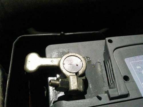

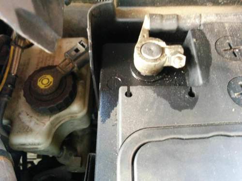

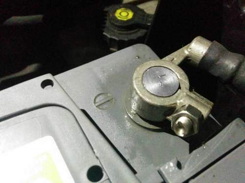

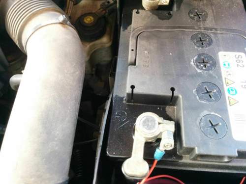

Mach mal eine Foto von der Batterie und eine Detailaufnahme von den Polen und stelle die Fotos hier ein.
Anbei die Bilder.
Ist eine Exide und in den 4 Jahren ca. 60tkm gelaufen.
Img-20160908-225941
Img-20160908-225948
Also wenn das tatsächlich Schwefelsäure ist, dann ist da was oberfaul. Also mal ne Geschmacksprobe nehmen, aber nicht gleich die ganze Fläche ablecken, 🙄 sondern den Finger eintauchen, abputzen und dann mal an die Zungenspitze führen. Das um die Pole Oxidation auftritt ist ja hinreichend bekannt, deshalb soll ja Polfett vor Schäden schützen. Hier ist mir aber zu viel davon
Säure kann z.B. durch zu hohe Ladespannung u. -strom austreten. Ob sich diese dann an den Polen niederschlägt, habe ich meine Zweifel. Stopfen hat die Exide Batterie, soweit ich weiß, auch keine.
Das Erleuchten der Batterieleuchte könnte an einem defekten o. sich am verabschiedenden Laderegler deuten. Dazu sollte aber dann auch ein entsprechender Eintrag im Fehlerspeicher abgelegt sein. Ich weiß aber keine Kriterien, die zum Eintrag in den Speicher führen. Deshalb wäre mir vorstellbar, das der bevorstehende Exitus noch nicht erkannt wird. Früher oder später wird der Fehler sich verstärken.
Ladespannung von 13,9 Volt ist scheinbar i. O., 12,5 Volt Ruhespannung, nach mehreren Stunden Ruhezeit, ist dem Alter entsprechend.
