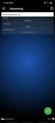

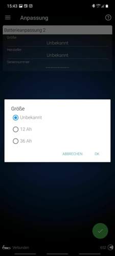

Neue Batterie ist bestellt,
wollte heute mal per OBD 11 schauen wie ich die neue Batterie anlerne. (Batterieanpassung) Da sehe ich wie auf dem Bild im Anhang, dass garkeine Batterie registriert ist. Also die Größe, der Hersteller, die Seriennummer waren nicht angegeben.....
Dann sehe ich, dass es einen weiteren Anpassungskanall gibt. (Batterieanpassung 2)Wie im Anhang zu sehen. Dort allerdings kann man aus nur 2 Kapazitäten 12AH oder 36AH auswählen?
Whatsapp-image-2021-11-24-at-17-34
Whatsapp-image-2021-11-24-at-17-34-29
VAO steht für Varta.
105 Ah
Bei mir war für die Seriennummer der BEM-CODE 7P0915105D drin und den habe ich auch bei meiner Varta verwendet.
