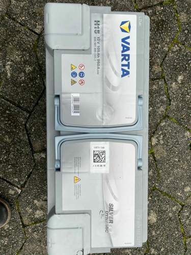

VARTA H15 Silver Dynamic AGM 105Ah 950A
Audi BEM 0009151D5CF VAO2211011101
Das hinter der VAO, ist das die einzutragende Seriennummer?
VAO steht für Varta ( also Hersteller)gefolgt von der Seriennummer ohne freistelle.
Ich meine, das was als Seriennummer per VCDS ins Batterie-Steuergerät eingetragen werden soll.
Die Varta AGM hat gar keine Entlüftung mehr?
Nö. Ist nur attrappe. Die h15 hab ich auch drin. Problemlos codiert. Gibts für 150 bei Amazon.
