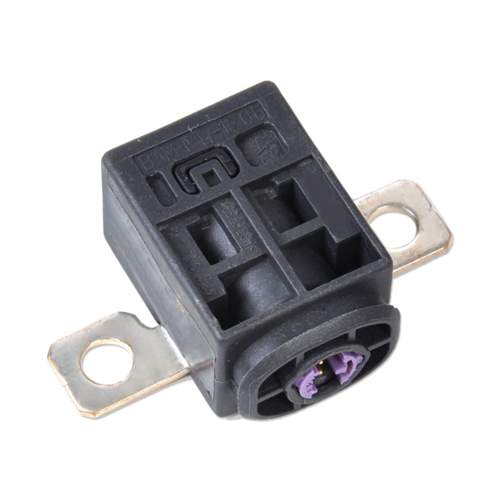

Nein, an Deiner Batterie hängt eine Art "Schalter" der mittels Pyroladung vom Airbag Stg gezündet wird und somit die Batterie vom Fzg trennt. Bin mir jetzt allerdings gerade nicht sicher, ob daß nicht ein integriertes Teil von dem Sicherungskasten auf der Batterie ist.
Nachtrag:
So in etwa sieht das Teil aus:
Trenner
@Lightningman schrieb am 13. Juli 2022 um 15:49:27 Uhr:

Der Zünder für Batterieunterbrechung sitzt im Haupsicherungsträger an der Batterie, also der kleine Kasten am Pluspol.
Wenn du den schon ersetzt hast, wird der wohl in Ordnung sein oder der Zünder hat schon wieder ausgelöst, weil das Airbag-Steuergerät fehlt. Hinter dem Zünder kommen so nette Sachen wie der Anlasser und der Regler/Generator. Das heißt also, dass man den Motor nicht starten kann, wenn der Zünder ausgelöst hat 🙂
