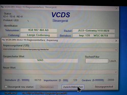

Wo kann ich eine neue Batterie anlernen?
Hier finde ich nichts.
Erledigt

3. Anlernen: Klar muss ich das von meiner Werkstatt machen lassen, nur möchte ich mir die Batterie selbst aussuchen und kaufen (meine freie Werkstatt kauft Teile nur bei Audi und die sind zu teuer). Wenn ich es richtig verstanden habe ist es am besten einen BEM Code zu haben (gibt es den überhaupt am freien Markt?). Wenn ich keinen BEM Code habe muss das Auto die Batterie Anfangs erst selbst erkennen und erlernen. Vom Bauch her klingt das für mich aber etwas hakelig wenn ich hier so lese was andere User schreiben.
